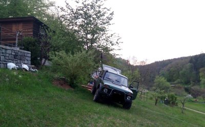

Příspěvekod Ondra1,7mpi » sob kvě 11, 2019 20:56
Tak jsem ji podrobil větší zatěžkávací zkoušce, 120 km vkuse s 700kg vozíkem a 250 uvnitř, a 120 km po trase 70-100km/h. Celkem 400km za týden, a bez jediného defektu... Jen ten hluk při 90km je větší než u benzínu, drobné dírky ve výfuku, nějaké ložisko v převodovce a ty gumy, km2 jsou mnohem tišší, řekl bych... A vibrace přídavky s rostoucí rychlostí klesají...
Uložení předního diferenciálu drží, spotřeba se bude měřit zítra odhadem tak 20l - 25l.
Byl to týden bez netu ale v pivním ráji, na chatě jsme budovali koupelnu, takže pánská jízda...
A poštěstilo se ulovit foto Samary...

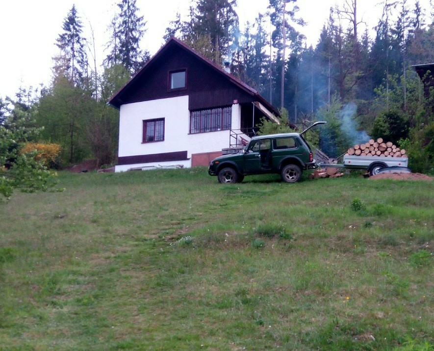

Příspěvekod Míra151 » ned kvě 12, 2019 20:22
Také jsem měl den svozu dřeva ale benzinovou, naftová odpočívá
Míra151
Příspěvky: 928
Bydliště: Skoro JEDOVNICE
Re: Niva Ondra
Příspěvekod Ondra1,7mpi » ned kvě 12, 2019 20:36
Taky pěkný :mrgreen: to auto není za tím dřevem ani vidět... :shock:
já to raději vozím po menších dávkách... a musím nejdřív naplnit auto aby kleslo tažný. Domů to mám do 2km ale našim na chatu 120...
Tak jsem koupil novou káru, ta stará má ty pidikolečka a moc neuveze, tedy rozměrově... Novou jsem přihlásil v pátek a v sobotu hned frčela.

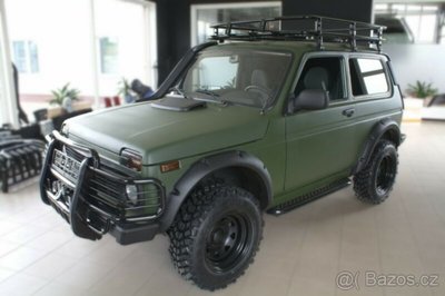

Příspěvekod Ondra1,7mpi » čtv kvě 16, 2019 19:53
Tak jsem docela rád že jsem je s úpravou předběhl :mrgreen: https://auto.bazos.cz/inzerat/104694606 ... Hunter.php
Není to úplně stejné, ale zahrádku i nášlapy bych chtěl doplnit, trochu se divím tomu slabému navijáku...
Ja tu moji 2,2 tunu vyzkoušel pro přibližování dřeva které jsem nemohl vytáhnou nivou, trochu ji táhl na smyk ale dal to bez kladky...
A když jsem naživo viděl ty obří zrcátka tak mi k tomu moc neseděli...
