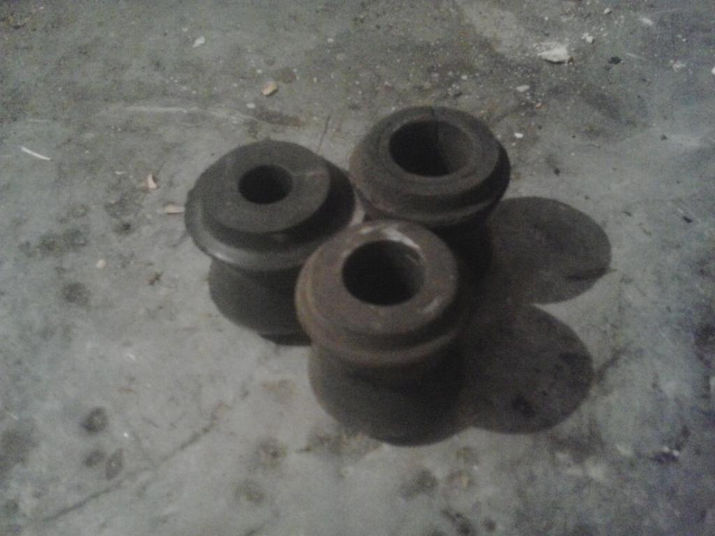

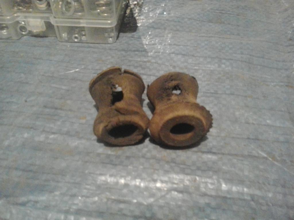

Pre ilustraciu som nasiel aj fotky vymletych silentblokov, ja som mal na kazdom volu 5-10 mm. Vymenil som ich za lacne cierne gumove, po cca. 2 rokoch a minime najazdenych km uz su trochu popraskane, ale vola zatial ziadna.
Ak ti nevadi farba, mozes skusit namiesto ciernej gumy farebny polyuretan alebo silikon, dost sa tu o tom pisalo a experimentovalo hlavne v suvislosti s Nivou, ale je to to iste:

V ABC mas aj slusny vyber, ale kvalitativne porovnat bohuzial neviem:

Čau, tak jsem oddělal ty kosti co drží napravu, gumy značně v pr.., tak jsem to přelisoval novýma gumama. A po složení sem to jel projet , paráda už to drží.
