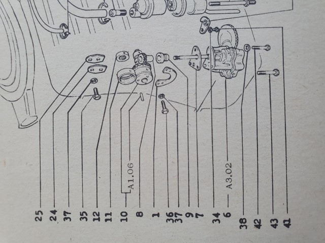

Boli vymenene aj loziska na nahone olejoveho cerpadla?

Dakujem za rady.
- najprv skusim vymenit cidlo
- loziska na nahone olejoveho cerpadla som nemenil - na obrazku c. 11 a 12?
