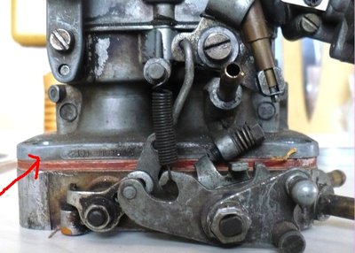

Re: Karburátor škube při otevření druhé klapky a při udržová
To prohnutí mám hledat kde? Při rozborce jsem si ničeho nevšim....
Nejčastěji bývá prohnut spodek horní části karbu - viz šipka na fotce. Je i vidět, že v rohu sedí a dál je už mezera.
- Příspěvky: 8
- Registrován: pát čer 29, 2018 02:57
Aha.. To prověřim. A nestačí to srovnat? Přetěsnit?valda1971 píše:To prohnutí mám hledat kde? Při rozborce jsem si ničeho nevšim....
Prověř to "rozpůlením", kontrolou té mezidesky a jejího těsnění. Pak přilož vrchní polovinu na něco 100% rovného, třeba delší posuvka (já používám Radeco) a nesmí nikde prosvítat. Srovnání pomůže pokud není vada jinde. Já budu ten svůj origo z 03 repasovat přes zimu, tak pak uvidím
A když už to budeš mít venku a kontrolovat rovinnost, tak zkontroluj, jestli k sobě sedí taky horní díl karburátoru a střed. Ten jsem měl kdysi ohnutý, a při otevření 2. klapky to taky škubalo. Tady kuk na rajče: https://lada1600.rajce.idnes.cz/001_Hne ... G_3083.JPG
