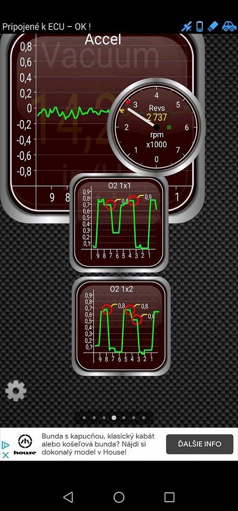

lojzo2000
Příspěvky: 5
Registrován: čtv říj 28, 2021 06:40
Re: Upozornenie: nahradne diely na Ladu z Bazosa
Příspěvek od lojzo2000 »
cital som to forum kde Henry ze problem mal v lambdach je pravda ze tie moje lambda su stare(kable su nanej poskodene) a asi budu poskodene uz som kupil nove pridam obrazok z lambda 1 a 2 povodne
a vypis z STK nemam bol som skusat iba neoficialne takze mi len povedal ze emisie neprejdu
Příspěvky: 11690
Podla toho to vyzera, ze katalyzator vobec, ale vobec nefunguje.
