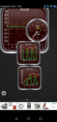

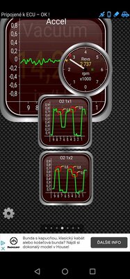

cital som to forum kde Henry ze problem mal v lambdach je pravda ze tie moje lambda su stare(kable su nanej poskodene) a asi budu poskodene uz som kupil nove pridam obrazok z lambda 1 a 2 povodne
a vypis z STK nemam bol som skusat iba neoficialne takze mi len povedal ze emisie neprejdu

Podla toho to vyzera, ze katalyzator vobec, ale vobec nefunguje.

Ale tiez treba pocitat s tym, ze katalyzator nefunguje hned po nastartovani, pripadne po zohriati lambda sond. Ja som musel nechat predtym jazdou uplne zohriaty motor revat par minut na 4000 RPM, aby sa kat zohrial a zacali v nom prebiehat tie chemicke reakcie. Je to dane polohou katu v Nive, kde je velmi daleko od motora a vyfukove plyny iduce donho sa stihnu ochladit, ked to bezi iba na volnobeh. Potom to treba odmerat vo zvysenych otackach a nasledne aj volnobeh, kym sa to zase stihne ochladit a emisie zase stupnu.
