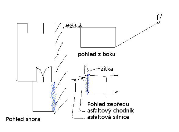

Koukám, že z popisu to není dobře pochopitelné, tak jsem to nakreslil:
Ta zadní strana na bokorysu (jako že s travičkou) je relativně suchá, průšvih je to, co jsem zvýraznil modře.
Problém je (kromě toho, že garáž je jenom v nájmu) v tom, že to není spodní voda v pravém slova smyslu, ona je to "boční voda". V rámci stížností a reklamací tam byl chlápek s nějakým vlhkoměrem na budovy a ukázalo mu to poctivých 100% vlhkosti ...
Re: Je vlhká ...
Tvl. jí mám technickýho kreslení jenom dva semestry, ale že by mi to problém nějak osvětlilo...

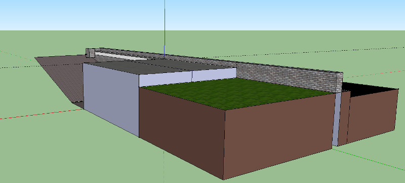

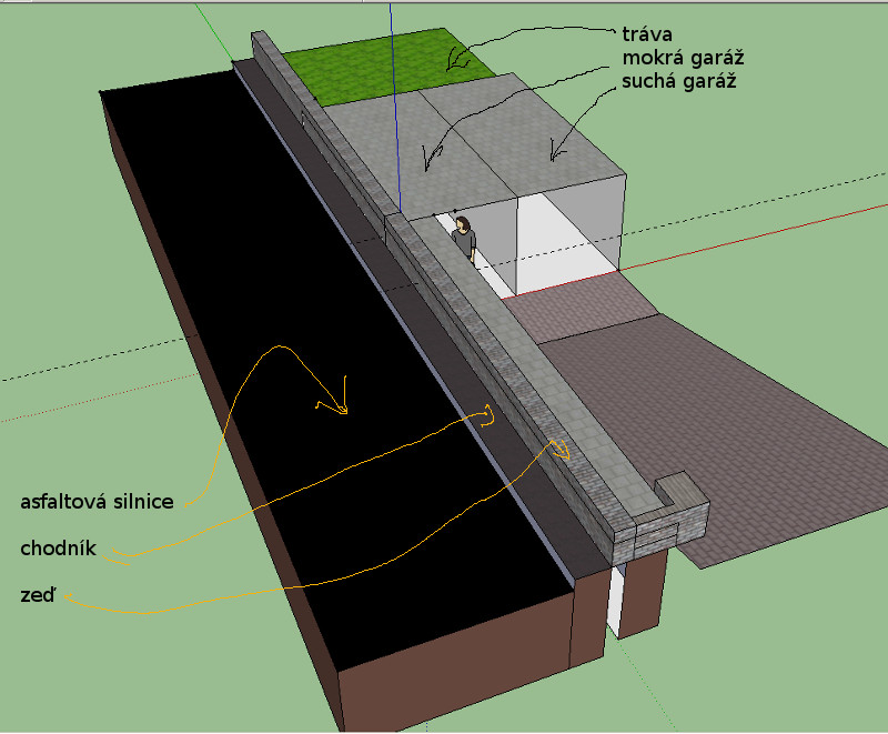

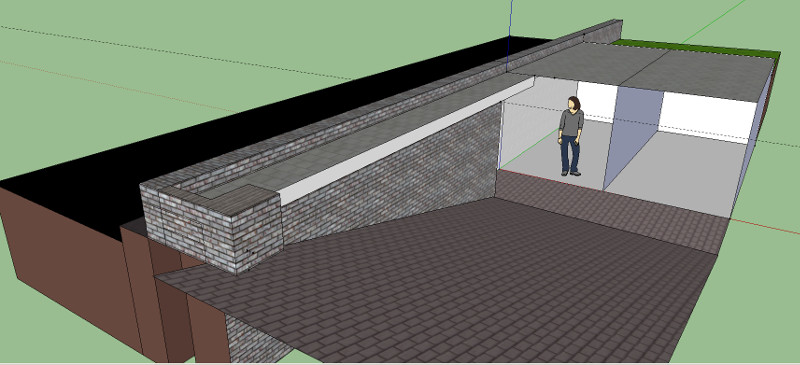

ok, tak jsi mne donutil to načmárat ve SketchUpu - screenshoty v příloze (velikost asi nesedí, ale pro představu by to mohlo stačit). Je to takhle jasnější ? Jo a na tý straně, kde není nic ve skutečnosti stojí barák ...
Mokrá je ta zeď směrem k silnici, co na ni kouká "figurantka".
Jinak jak jsem to kreslil, tak jsem si vzpomněl na ten vtip, jak manželka na policii hlásí zmizení manžela a policajt na ni: "tak nám ho popište". Ona se zamyslí "Takovej malej, tlustej, plešatej, s brejlema ... víte co, vykašlete se na to ..."

Ty se teda nezdáš, najednou z Tebe vypadne takhle krásnej vobrázek!
Nemáš telefon na tu figurantku....?
Ta zeď vlhne zdola, shora, nebo spíše v celé ploše?
Ta zeď u nájezdu je vlhká také?
Garáž je z cihel? Z čeho je chodník? Byla tam nějaká kanalizace?
Nad garáží je barák, nebo má vlastní střechu a stojí vedle baráku?
Re: Je vlhká ...
Díky, taky jsem se s tím skoro hodinu pinožil
Zeď je vlhká v podstatě v celé ploše, teďka jsem na chalupě, takže nemám fotky krápníkové jeskyně u sebe - ze začátku zatékalo i stropem, ale to opravili.
Jestli myslíš tu zeď venku před garáží, tak tam je cihla, která vypadá celkem suše (to je zajímavá myšlenka, nad tím jsem se nikdy nezamýšlel)
Strop garáže je jednoznačně železobeton, zadní stěna 100% cihla (dělali jsme tam tu luftdíru), takže bočná stěna asi taky cihla (omítnutá atd). Chodník je klasika asfalt, stejně tak ulice. Něco tam pokládali, ale co to přesně bylo si nevzpomenu, to bych musel někde vyštrachat dokumentaci inženýrských sítí. Ale v prostoru před garážemi je jakýsi odtok, který nejsíš někam vede.
Garáž má vlastní střechu (izolace, hadr, terčová dlažba, odtok vody směrem k vjezdu do garáží), barák navazuje na té straně, kde není ulice (poslední volná).
