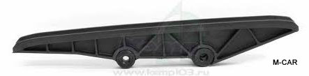

Hrkoce mi motor.Mám velkého tušáka, že to nieje rozvodový remeň, ale skôr ten klzák, alebo napinák (podla knihy a podla dohadov znamich). Než sa však do toho pustím chcem si ujasniť postup. Takisto čo vsetko budem potrebovat, teda kluce, skrutkovace, golakluce, kladivo... Material... ??? Postup práce? A na čo sa mám/môžem pripraviť?

Otvoril som to nedbajuc na rizika
1. ak je toto maly napinak tak ten moj je celkom zodraty, je tam iba holy plech
2. velky napinak je asi tiez zodrany...
3. po odkruteni tej 13ky matky cim sa dotahuje retaz sa mi ukazala tycka
4. ked mam dole veko ventilov nastavim ventilovu volu aj s normalnou klasickou mierkou alebo bezpodmienecne potrebujem speci zigulmierku?

HLAdaj vsetko je tu popisane co chces vediet a ked nie t uta kv literature urcite, velky napinak sa opotrbuvava minimalne, maly no obcas odpadnu matice aj s napinaom do vane, ano pre spravne nastavenie je vhodna siroka mierka z obycajnou to nikdy nebude ono (skor budu medzery vecsie) tu 13 treba len povolit a klukou otocit motorom dojde k napnutiu po napnuti zatiahnut maticu 13
