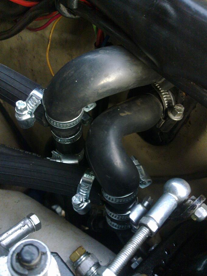

Tak dneska mi přišly mosazné Téčka, voda tedy přepojena přímo k topení. Ani se nedivím, že to většinou zapojují na sání - tam je to hned, kdežto s tímhle jsem si hrál asi hoďku a půl. Jaký to bude mít vliv na funkci uvidíme .
Ekonomizér mám řešený v karburátoru pomocí elmag ventilu volnoběhu, který však neovládá původní ruská krabička, nýbrž programovatelný výstup z jednotky zapalování. Mám tedy možnost si nastavit, v jakých přesně otáčkách bude docházet k odpojení a připojení volnoběhu. Tím si myslím, že nebude problém vychytat, kdy plyn včas zapnout, aby motor nechcípl. Reduktor má elmag ventil, takže plyn se dá vypnout přímo tam, do karburátoru už pak vedou jen krátké hadice. Zkoušel jsem za jízdy z kopce plyn vypínat a zapínat ručně tlačítkem a ta reakční doba je velmi podobná jako u ventilu v karburátoru.
Mixér plynu určitě není pod klapkama, to by nefungovalo. Ačkoliv nevím, proč každý, komu jsem ten mix ukázal, tak tvrdil, že pod klapky se to dát nemůže - to má pravdu, ale on příjde těsně nad klapky, doprostřed karburátoru místo izolační podložky mezi těleso karbce a těleso klapek.

Po přepojení hadic vody do reduktoru na topení auto drží volnoběh určitě dříve než když bylo napojeno na sání. To je pozitivní.
