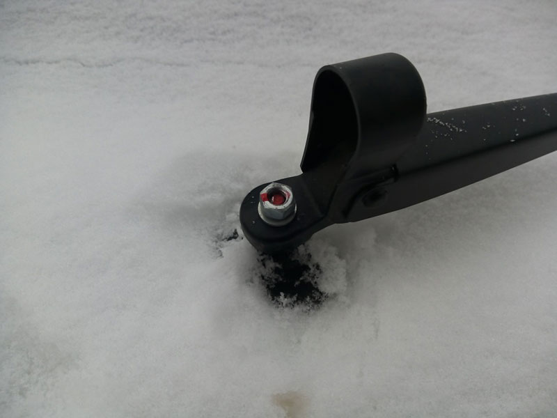

Už od výroby môže byť voľná skkrutka hriadeľky zadného stierača, následne sa stierač správa ako hodinka a točí sa 360* Skontrolovať, v prípade potreby premazať a dotiahnuť.

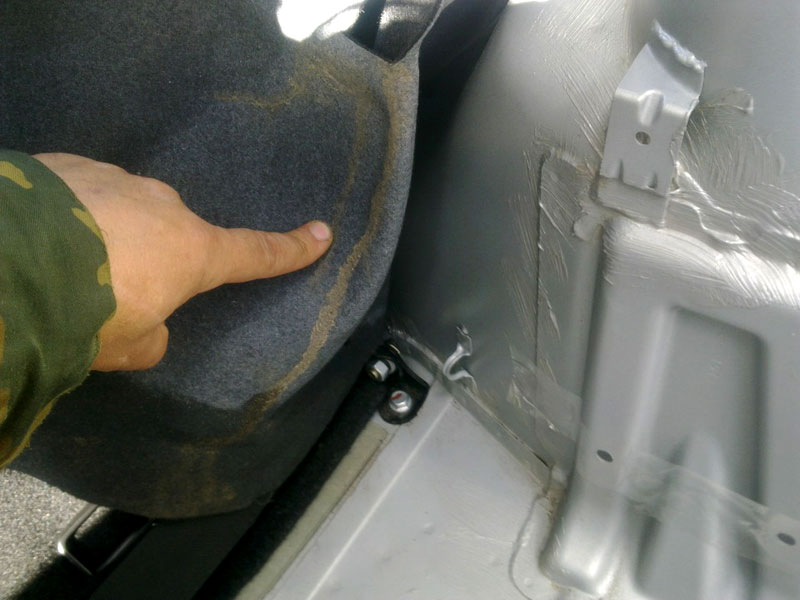

Asi mali u výrobcu v karosárni zlý deň. Do vozidla v zadnej časti do kabíny zatekalo.
