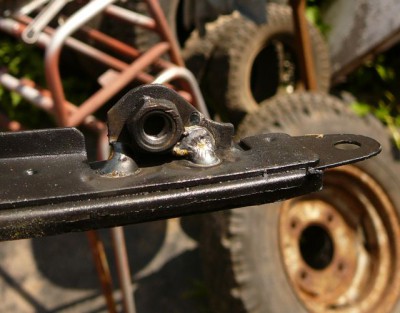

Tlumič kmitů snad ani měnit nebudu, dával jsem tam asi před rokem a půl, má najeto do 6tis, původní měl ulomejen jeden úchyt. Slyšel jsem, že pomůže udělat do toho ohybu bod svářečkou, tak jsem to zkusil, myslím že Saša mi to poradil. Lampu už mam slíbenou a rezervovanou, bohužel s mauálem v němčině, v tom uřvaném jazyce umim možná tak 10 slov.

Jinak to vaření vzadu - když se to bude roztahovat, je větší riziko vzpříčení prasete, může začít téct.
Tlumič a bodík svářečkou - ano :)
Pakny bych určitě vyměnil.
Tady je fotka . "Bodíky" zabrání ulomení .
