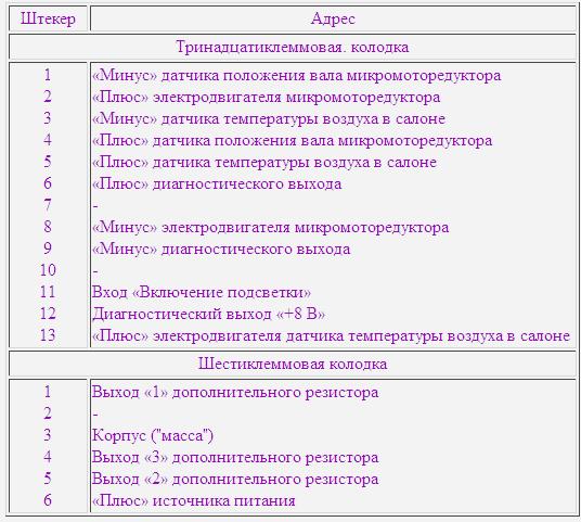

Práve už mám ten novší typ, tú "čiernu skrinku". Vybrať ten starší typ myslím nie je až taký. problém Čidlo vnútornej teploty funguje. Keď otáčam kolieskom teploty, tak mám pocit, že otáča klapku iba jedným smerom, že to stále kúri. Keď meriam odpor toho snímania polohy tak niekedy meriam nekonečno a keď popritláčam na to sečrvo, tak meriam hodnotu medi 1k až cca 5k podľa natočenia. Keď bude trošku času, tak sa na to skúsim mrknúť. Inak podarilo sa mi niekde vyhrabať popis konektorov riadenia kúrenia.

Skúsi by som ešte takúto vec. Vylúpol by som RJ kúrenia z palubovkym vytiahol by som ten 13 pinový konektor a zmeral by som odpor na svorkách 1, 4 a 3,5 1,4 by mal byť snímaš polohy klapky a 3,5 odpor z toho čuda nad hlavou. Krúti sa ventilátor v snímači nad hlavou? Inak mne ho vypína, keď natočím regulátor teploty do červeného poľa. eby som skúsil namiesto snímača vnútornej teploty pripojiť potenciometer cca 4k7 a pri zapnutom zapaľovaní a vypnutom ventilátore kúrenia tým potenciometrom točiť. Malo by byť počuť to servo natočenia klapky, ako pracuje.
