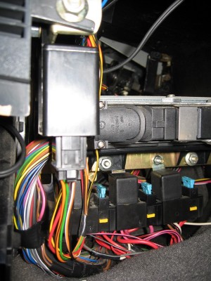

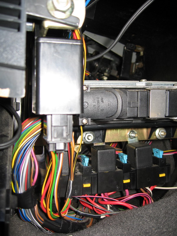

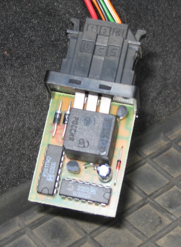

Taky mě nešly, zkus kounout na jejich relátko, je ve středovým panelu ze strany spolujezdce, je tam takovej dekl co má spolujezdec u nohou na 2 šroubky, ten vyndáš a jakoby vlevo nad ŘJ by mělo být, je to černá krabička a je v ní plošnej spoj a na něm relátko, u mě stačilo jen vyndat a do relátka zaklepat a od tý doby fungují dobře.r520 píše:jo a přestaly jít zadní mlhovky. tuhle chvíli nešly a pak se zas chytly, teď už je to asi definitivní

typnul bych to na cokoli jiného ale relé mlhovek Co tam probůch dělají ty integkované obvdy ? Je tam vidět i něco jako bočník měřící proud (bejvá v relé blinkrů) . A nebo to souvisí s "kukačkama" a palubní kontrolou . Prosím nekamenovat , novou řadu naznám .zelvotron píše:Je to ta věc co se leskne
Jestli to začlo po poklepu fungovat jsou dvě možnosti . Šlo o zaoxidované kontakty a poklepem se "očistily" . Nebo a to spíš je na tištěném spoji v mítě připájení relé "studený" spoj . Velmi častá závada . A po čase se závada vrátí .
tak tohle známe ze zadních lamp.Různě si mezi ty plošný spoje a žárovku dáváme někdo třeba vodivý plíšky ale po čase se závada objeví znova.Saša píše:Nebo a to spíš je na tištěném spoji v mítě připájení relé "studený" spoj . Velmi častá závada . A po čase se závada vrátí .
