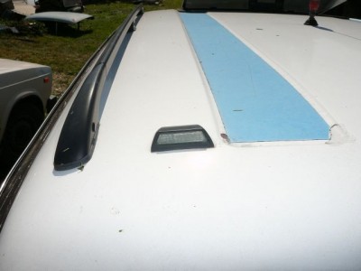

Při pohledu na kamióny někdy velmi pěkně osvětlené mně napadlo přidat na záď kombíka také pozičky . Pochází už z bejvalé 02 a jsou už asi 16 let staré , ale pořád se dají sehnat . "Sklíčko" bylo původně červené a uvnitř byla malá žárovka , která ovšem moc nesvítí a záhy odejde .
Tak místo žárovky přišly tři vysoce svítivé LED diody a odporem byl upraven jas . Pak mně napadlo proč pozičky nevyužít i k jinému účelu a to k "zviditelnění" blinkrů .
Při rosvícení světel svítí s parkovačkama a při zapnutí blinkru zhasíná příslušná strana v "protirytmu" s blinkrem . to samé i při "puštění" varovek (obě) . Nejen že to vypadá efektně , ale je to viditelné z větší vzdálenosti , protože je to vzdáleno od zdroje jiných světel .
Fígl v zapojení je ten že + pól se veme z poziček a - (zem-kostra) se připojí na + blinkrů . Prostě si to kostru "bere" přes žárovku blinkrů .
Ač tahle "doůprava" funkce poziček není "košér" tak vždy na STK prošla a byla shledána jako zajímavý nápad .
