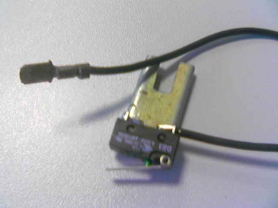

Zapojil jsem si kontrolku na pásy co je na tom indikačním panelu. Vytáhnul jsem z něj novej kabel skrz středový tunel okolo šaltrpáky (někdo tu psal, že tam jsou dva bílé dráty, já tam mám jenom jeden a ten si hraje na kostru) až do prostoru pod spínače na stahování oken. Namyslel jsem to tak, že ten kotevní úchyt je vykloněný co nejvíce dozadu, právě když jsou pásy zapnuté. V této koncové úvrati dojde k rozepnutí mínusového pólu, kterým se ovládá kontrolka. Signál se ztratí a kontrolka zhasne. Mikrospínač je rozpínací kontakt, páka na něm zajistí dostatečně dlouhý chod a vůle. Plechový držáček mikrospínače je přichycený ke šroubu u sedadla a nasměrovaný dolů směr šaltrpáka, takže v kabině není vůbec nic vidět.
Připoutat se mi dělá občas problémy, tak snad kontrolka pomůže... 8)
