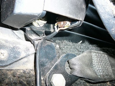

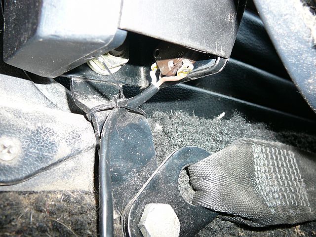

Při rozebírání íčka jsem si všimnul že na středovém panelu je kontrolka nezapnutých bezp.pásu. Možná je tady někdo komu vadí že když tam ta komtrolka je tak proč by neměla svítit!
V autě které nyní prodělavá GO jsem si snímač "zapnutých" pásů udělal hned potom co na mě policejní hlídka dělala naštěstí jen bu bu bu . A dnes je to minimálně za 500.
Vše je jasné z fotky montáž snímače trvá meně než vlastní demontáž pásů.Vše drží jeden "trojka" šroubek a vše je nastaveno tak aby mikro-spínač rozepnul (v mém případě sepnul vysvětlím na dotaz)při povytažení pásu asi o 30cm.
m.spínač je s rolničkou protože přímo "zjišťuje" kolik je navinuto. TYP třeba:
http://www.gme.cz/index.php?action=vypi ... SC=5903874
Foto.

To pak chce este jeden spinac pod sedacku,bo pak ti bude svitit i gdyz pojedes sam a sedacka spolujezdce bude prazdna. Chce to tak aby svitila pokud si negdo sedne a nezapne se.A to je taky jednoduchy.
