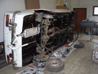

Jednu kolíbku mám, ale na šedesát stupnů se s ní dostat nedá...

hele kolik lidi je potreba ke zvednuti auta na kolibce??...

Wolf, to je to oprvadu tak obtížné dát to dolů??... jestli s tim fláknu o zem budu mit kola kabině... a vanou motoru prásknu o zem.... :D

Auto převracím bez kolíbky i když i tu jsem vlastnil ale práce s nasazováním nevyváží výhody . Jedinná výhoda je že se dá auto na kolíbce "otočit" i v úzké garáži za pomoci válečků , což jinak nejde .
PS: Stáhnu okna !(na straně kam auto převracím , položím na zem dvě obutá kola na ně jednu gumu bez ráfku a ve čtyřech převrátíme auto . Gumy musí bejt v místě "B"sloupku a střechy . Zpátky to opravdu pouštíme ! Není proč se s tím dřít .Nic se nestane .
Pozor na baterku , olej (měrka) nádrž a pod víčka brzdovky igelit (bez plováčků).
