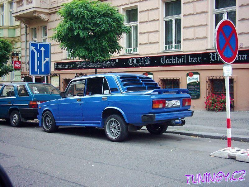

dik ja tam budu mit bombu,ja mel jineŹiguly většinou unavene zadky,prostě sedle na prdel,s těma se to dalo pěkně švihat..když vidim to modré,tak si drbu hlavu.To už je moc,to by se mi nepáčilo.dik

Taky tam mám flašu, vyfotil bych, ale zrovna nemám čím, někdy se mi to zdá v pohodě, ale někdy mám pocit, že je to ohavné.
