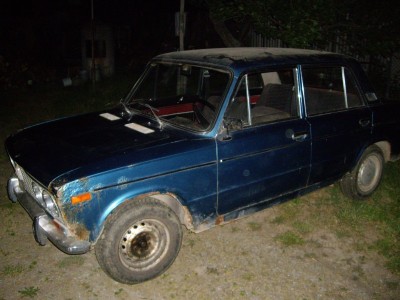

Zdravím všetkých fanúšikov nesmrteľných ruských mašín!
Začiatkom roka 2007 som po mojom dedovi(už nebohom) zdedil žigulika.
Teraz pár informácií o ňom:
r.v.:1974
v roku 1986 menená karoséria z 2106
najazdených:199 932km
Veľkým problémom je korózia.Auto je zhnité úplne na šrot.Neskôr schválne odstránim koberce z podlahy,aby všetci videli proti čomu bojujú.Ja tento boj už nevyhrám.Je neskoro a ja viac menej čakám,kým sa auto samo rozpadne.Dovtedy bude jazdiť,dokiaľ bude schopné sa samo hýbať a ja sa neprepadnem aj so sedačkou na cestu.
Auto je samozrejme bez papierov a momentálne slúži na občasné prevezenie niečoho(zemiaky,drevo,kapusta,repa...).A raz za čas,keď mám viac peňazí a natankujem plnú nádrž,ho poriadne prevetrám po poli aby sa rozchodili všetky kvalty,keďže bežne sa užíva maximálne dvojka.
Asi jediný problém je spotreba,ktorá je ohromujúca.Nalial som 25litrov benzínu a urobil som LEN 56km.
Dosť bolo rečí,teraz fotky:
