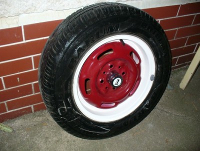

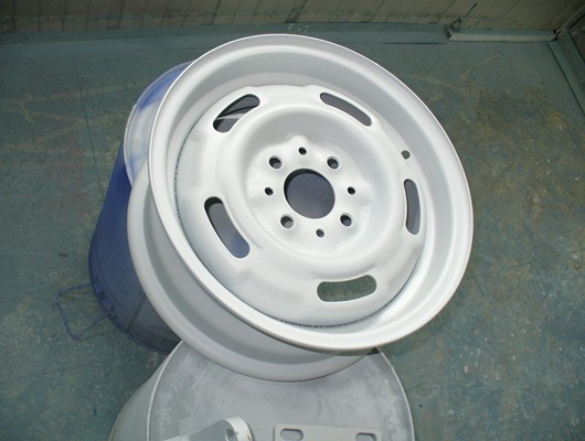

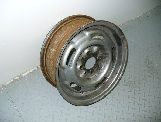

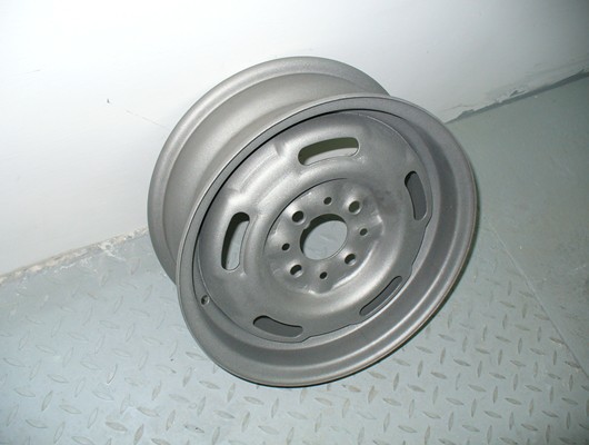

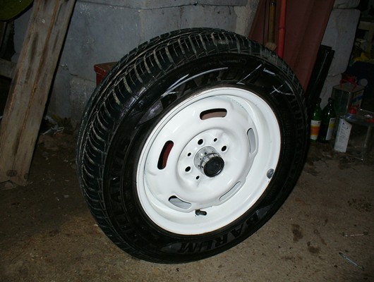

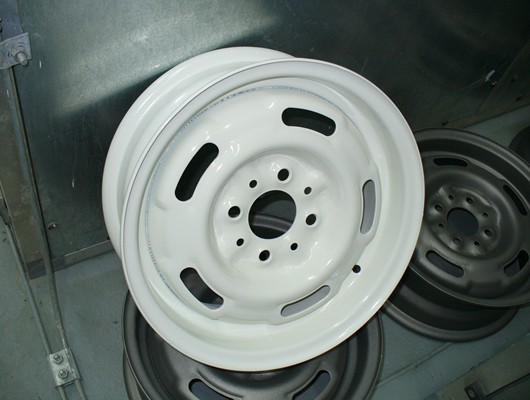

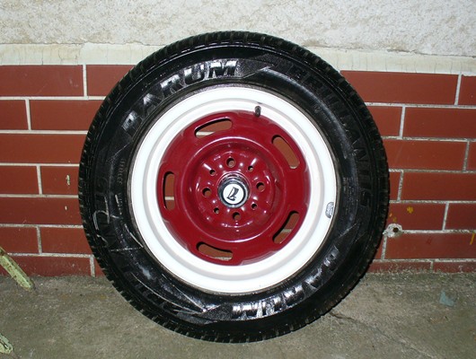

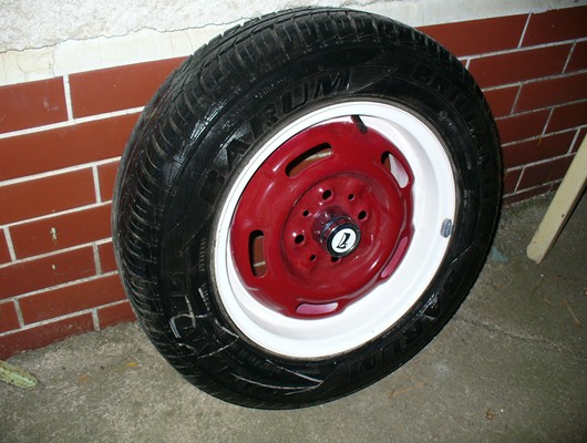

... tak a je hotovo, po zimnych prisli na radu aj letne. Skusil som menej tradicnu dvojfarebnu kombinaciu. tu davam svoje dielo na posudenie. komentovat a mudrovat samozrejme mozte, no ja som s tym spokojny. pre rypakov dodavam, ze ta bordova je presne ten isty odtien jak auto, a ked to nebude pasovat na aute, tak to budem potom riesit.
takze:

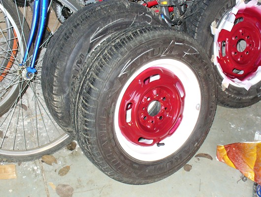

este
Příspěvek od gogo »
dalsie

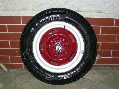

konecna faza
Příspěvek od gogo »
tak
Příspěvky: 11122
Trošku si zarypákuju, ty barvy bych možná dal naopak, ale stejně by to vypadalo strašně. Ale možná to vypadá děsivě jen když je to zvlášť, třeba to na autě budou vypadat božsky. Jen jedna malá rada, pořádně nějakou barvou vylij spoj límce se středem disku, ať ti to tam nehnije, pokud jsi již tak neučinil. Já jsem si nechal opískovat a nabarvit dvě sady disků každou u někoho jiného a vždycky to bylo v těch místech nedostříklé, mmj. na léto jsem zvolil bílou barvu a mám pocit, že to byla chyba neb se to asi bude moc špinit od brzd.

pěkný, ale fakt je, že červeným autům moc sluší čistě bílé disky,
ty spoje středu a obvodu jsou snad k neošetření, to je průser vždy, prostě je tam spoj, který není vlhkotěsný a je to v čudu, jedno místo zachráníš a vedle to vyleze, prostě skandál. Dáš hliníkáče a ty také časem ztratí lesk a slávu, raději to neřešit. / nebo nejezdit/

Vyzera to fakt dobre. Este ako to ukaze na auticku?

Vypadá to dost zajímavě.Ale nějak se mi nezdají ty pneu.Nemáš je náhodou obute naopak.Podle těch šipek je dezén naopak.
LAĎA 2102(1992-2002)LAĎA 2104 (Ivan)(2002-) a taky modrá Laďa 2101 (Nataša)
Příspěvky: 11122
Myslím, že tam má Brilantisy a ty jsou "obojetné".

Koko Loko píše:Jen jedna malá rada, pořádně nějakou barvou vylij spoj límce se středem disku, ať ti to tam nehnije, pokud jsi již tak neučinil.
....uz sa stalo, akrylovym tmelom pred poslednym nastrekom
Maysner píše:jen skoda ze budou tak pekny kolecka trochu zapadly
....vpredu 2x20mm vzadu 2x30mm odlahcene polyamidove podlozky, akurat to vleze do blatnikov.....
dandy píše:Este ako to ukaze na auticku?
....myslim ze lepsie ako obycajne sede disky, fotky dodam ked zide sneh :lol:
Kamil Teplárek píše:Podle těch šipek je dezén naopak.
....tie sipky som si len naznacil ked boli vyzute aby som aj po obuti zachoval ten isty smer otacania, inak spravne pise KL, ze su obojstranne pouzitelne, len ja im chcem zachovat ten smer ktory si pamataju :mrgreen:

gogo píše:
tak to potom jo. to bude vypadat dobre :D

:D Sicher je sicher, aj ked lava predna sa nemoze tocit opacnym smerom :D

Roman píše::D Sicher je sicher, aj ked lava predna sa nemoze tocit opacnym smerom :D
ked otocis gumu na disku tak ano :P
ja som si to znacil este pred vyzuvanim, tak tu uz nad tym nemeditujte :!:

aku farbu si pouzil?
gogo
Příspěvky: 507
Registrován: úte čer 01, 2004 12:11
Bydliště: niekde v SVK
Příspěvek od gogo »
j.cernak píše:aku farbu si pouzil?
zaklad: 2K-EP zákl.farba šedá EH 23 , SG 56-RAL:7035
VRCHNA F.2K-PUR AY čistobiela, cely disk, SF 13-RAL:9010
(vyrobca Lankwitzer)
potial v robote (mame lakovnu :P )
zbytok ten bordovy stred som sa uz doma s tym pohral, to bolo nejakym sprejom, co su bezne dostat.
