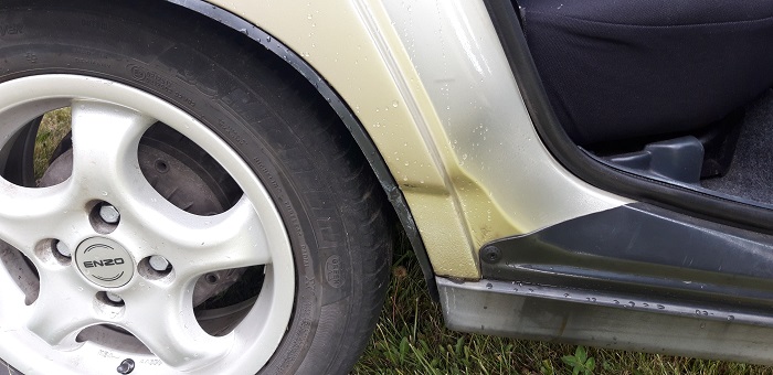

zakopaný pes byl trochu pod plastovými prahy
s korozí to nebylo zas až tak zlé....

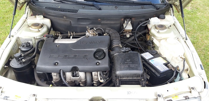

motorový prostor, standart -snad jen nádobka chladící kapaliny a vnitřek termostatu(zůstal po letech stání otevřený a nedovíral

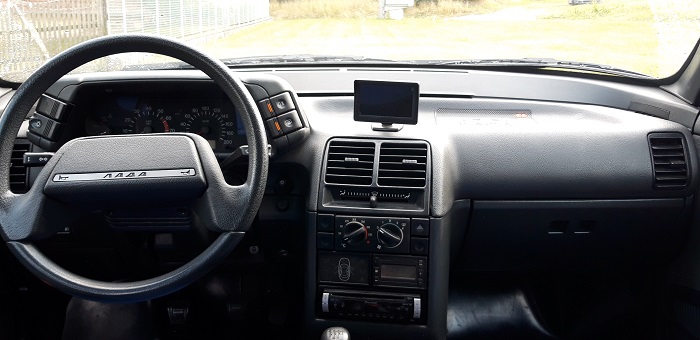

v interiéru bylo použito rádio z 2111, displej couvací kamery a PP(od ŽeŽe)

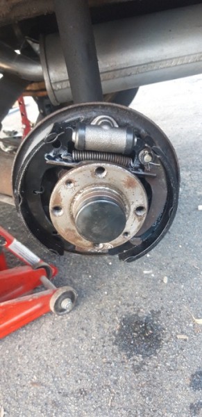

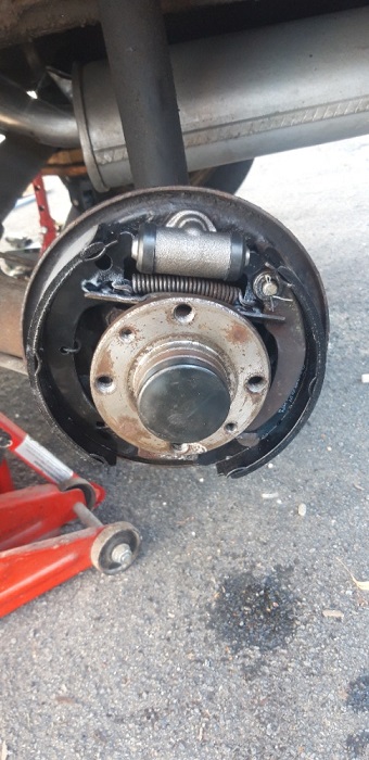

brzd kotouče, válečky + obložení Brembo, Tlumiče plynokapalinové Monroe

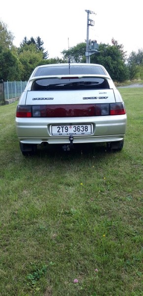

vnitřní anténu musela nahradit střešní

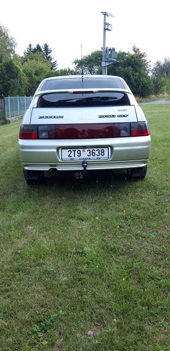

couvací kamera nesměla chybět a TZ má stejný typový list jako 2111

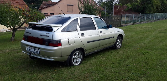

letní kola jsem použil z 2111

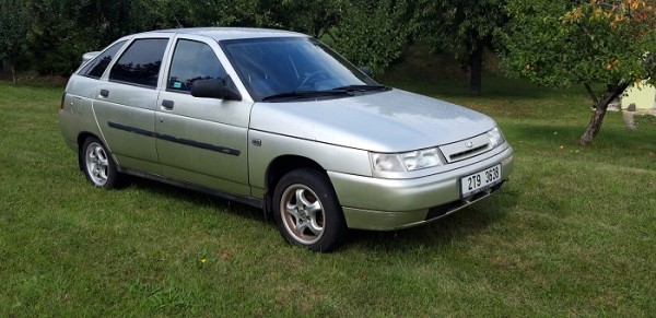

Vysledek je celkem uspokojivý, auto slouží a je téměř předěláno k obrazu mému. Ještě zbývají přední mlhovky, fanfáry a palubní kamera. To vše však v horizontu 1roku :roll: Přeci jen času je málo, povnností hodně a koneckoncům i takové to Lada nadšení jaké bylo dříve před X lety muselo ustoupit důležitějším věcem do pozadí :?

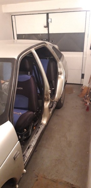

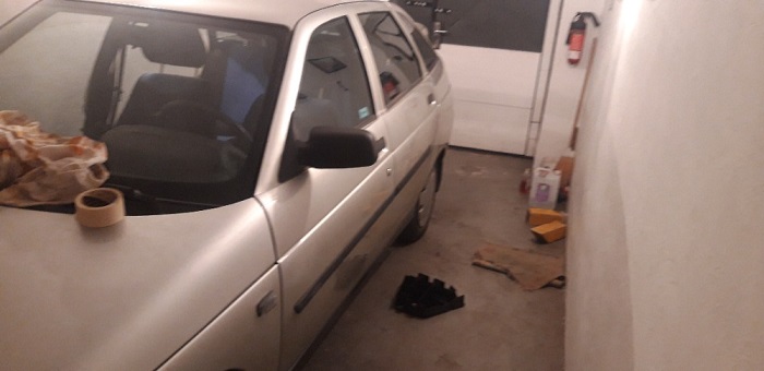

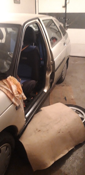

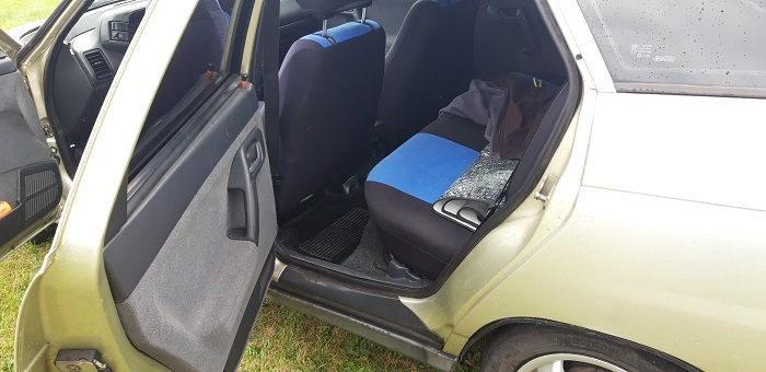

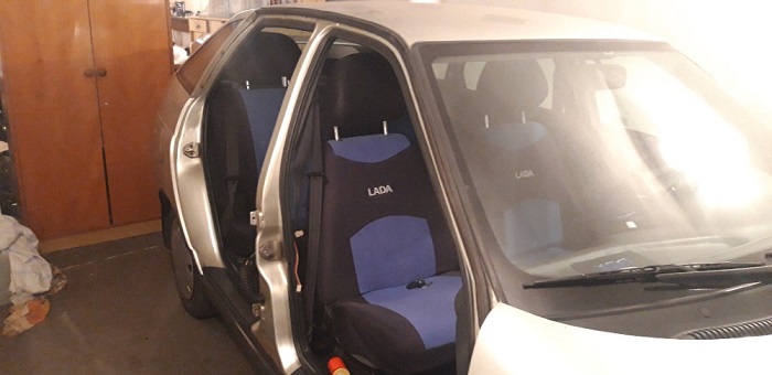

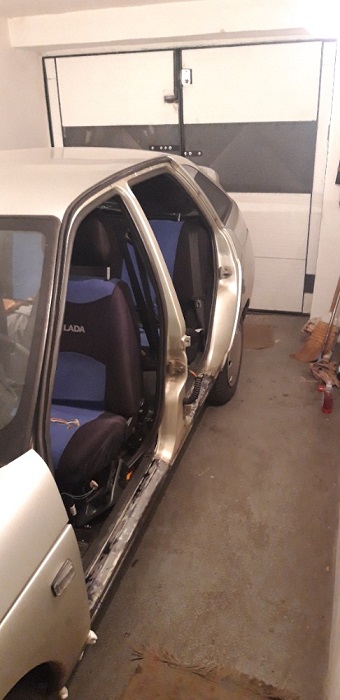

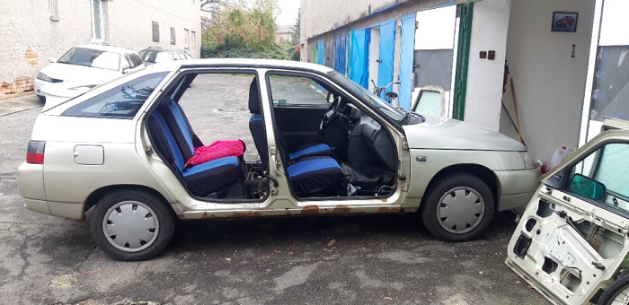

Osazování dveří při 10st. v garáži a sám bylo opravdu velice výživé a vyčerpávající (venku se teploty blížily nule a byla již tma)

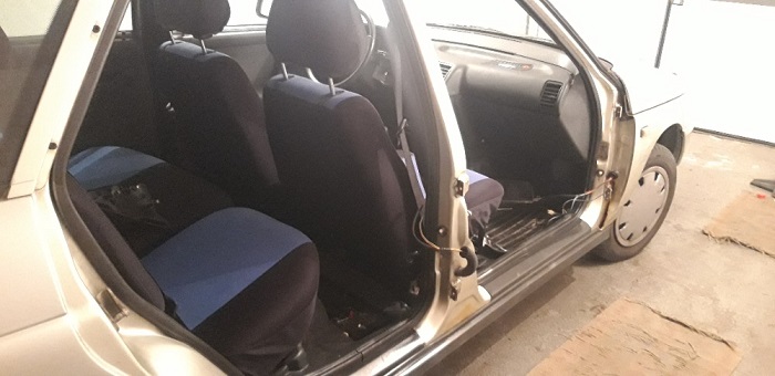

tahle fáze již byla dobrá, čekal jsem jen až mi soused lkýrník dodá kosmeticky opravené/stříknuté dveře
Zima byla na krku a mně tlačil čas...

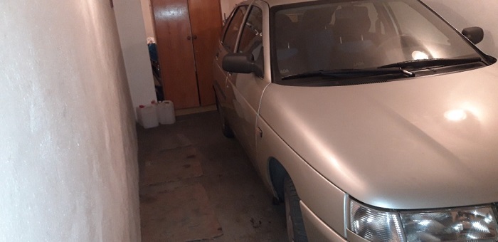

rozpracovanost byla vysoká a vše dělat v podmínkác řadové garáže nebylo vůbec jednoduché natož tak příjemné...

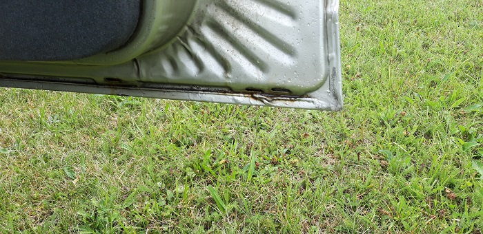

naštěstí koroze byla povrchová pod lakem a kov byl zdravý

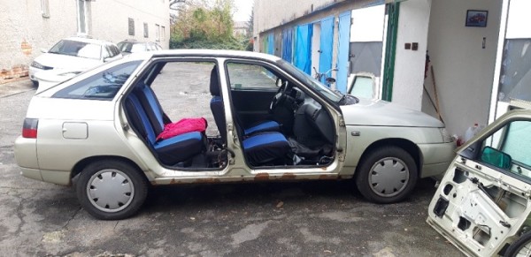

jak jsem psal zakopaný pes se skrýval pod palstovými prahy..

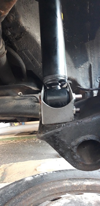

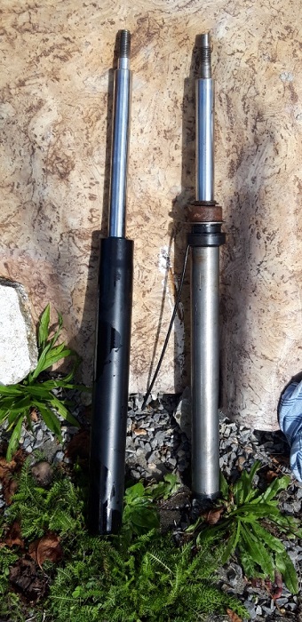

po rozbalení tlumičů nastal trošku stres, protože se jednalo o novější typ - naštěstí byly plně kompatibilní

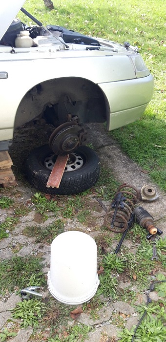

I na výměnu předních plynokapalinových tlumičů jsem byl tentokrát řádně připraven

Výměna brzd byla malina a i 3.díl výfuku byl na pohodu

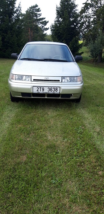

Konec dobrý všechno dobré 8)

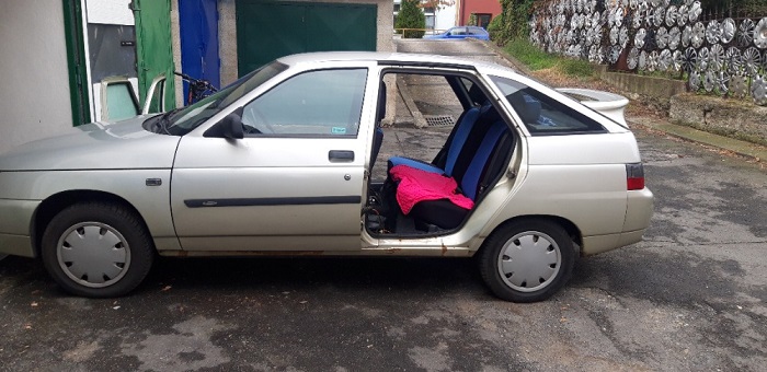

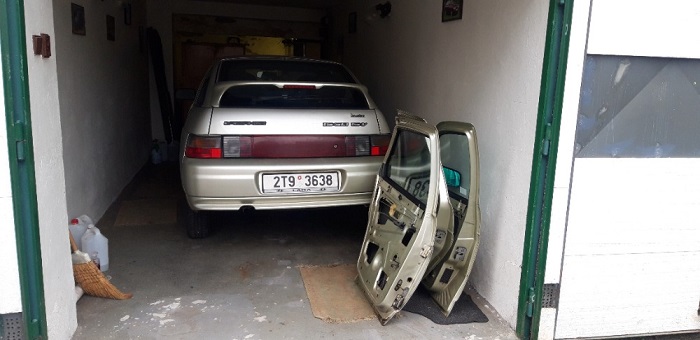

osazené dveře levá strana
osazené dveře pravá strana

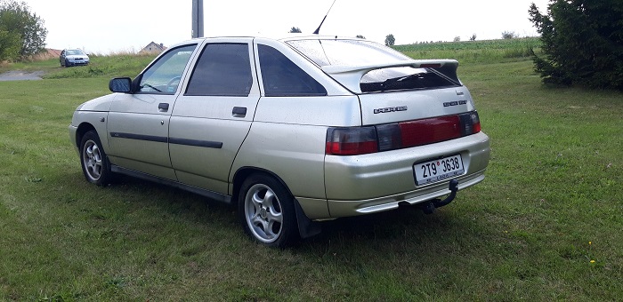

Na tom aute je super, ze aby vypadalo trochu fajn, tak musi mit to kridlo, diky kterymu se ale stredove zrcatko stava zbytecnym ;-)
Kazdopadne s posilovacem je to dost jiny auto nez si pamatuju z moji 2111.
Příspěvky: 7447
Re: Fomova 2112
JmJ píše: stř lis 19, 2025 21:04 Na tom aute je super, ze aby vypadalo trochu fajn, tak musi mit to kridlo, diky kterymu se ale stredove zrcatko stava zbytecnym ;-)
Ano zrcátku to vadí, když jsem ji koupil a sundaval jsem ho kvůli 3brzd.světlu, tak jsem uvažoval, že ho tam nevrátím, ale to auto ztratilo šmrnc :D Pak jsem si na něj zvyknul a naopak zjistil, že mne neoslňují světla aut za mnou :)
