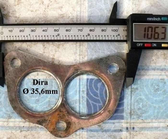

Dostal jsem s díly na Žigula těsnění, které žigulácké (aspoň 2101-07) není.
Nevíte na co je ? Hodilo by se někomu ?

To bude tohle: https://www.sbazar.cz/autokubis/detail/ ... vyfuku-1ks
OEM: 112690842
Ještě změřit jaká je díra na štefty. Pokud se do nich vejde 10mm šteft, je to na Š130, pokud jen 8mm šteft, je to na Š105-120.

Tak je to Š 105/ 120. Díky, to mám komu věnovat :) Díky.
