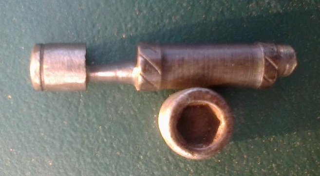

Příspěvky: 4036
Re: Niva-cukající přední náprava
Bude tomu to co na obrazku, az budes dlho jazdit na rozdielnych diferakoch osucha sa oska a zacnu sa vzpriecat satelitne kolieska. Ved rozober prevodovku a ubidis, budu tam hrkat tie satelity. V kazdom pripade daj fotky.
