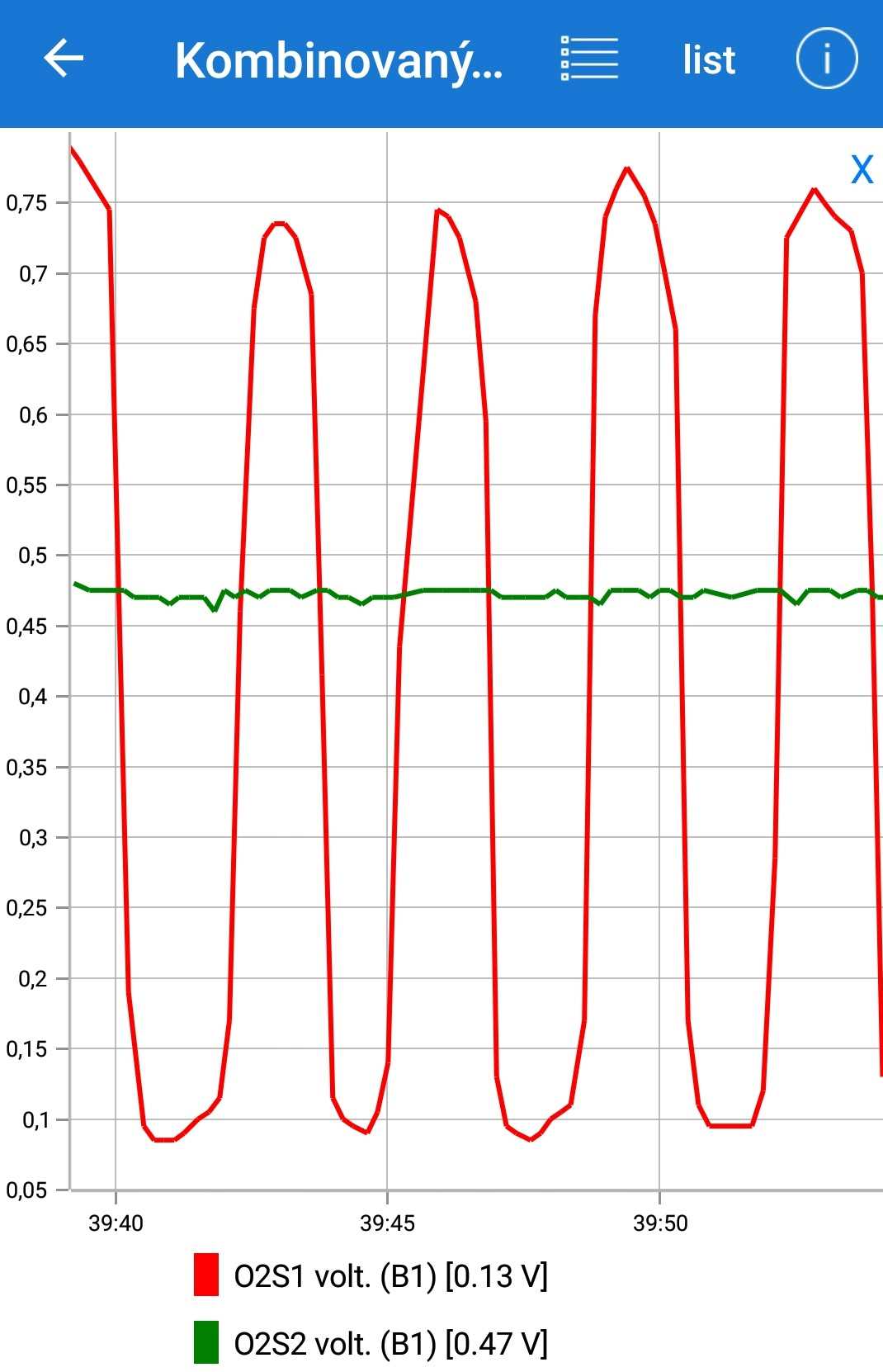

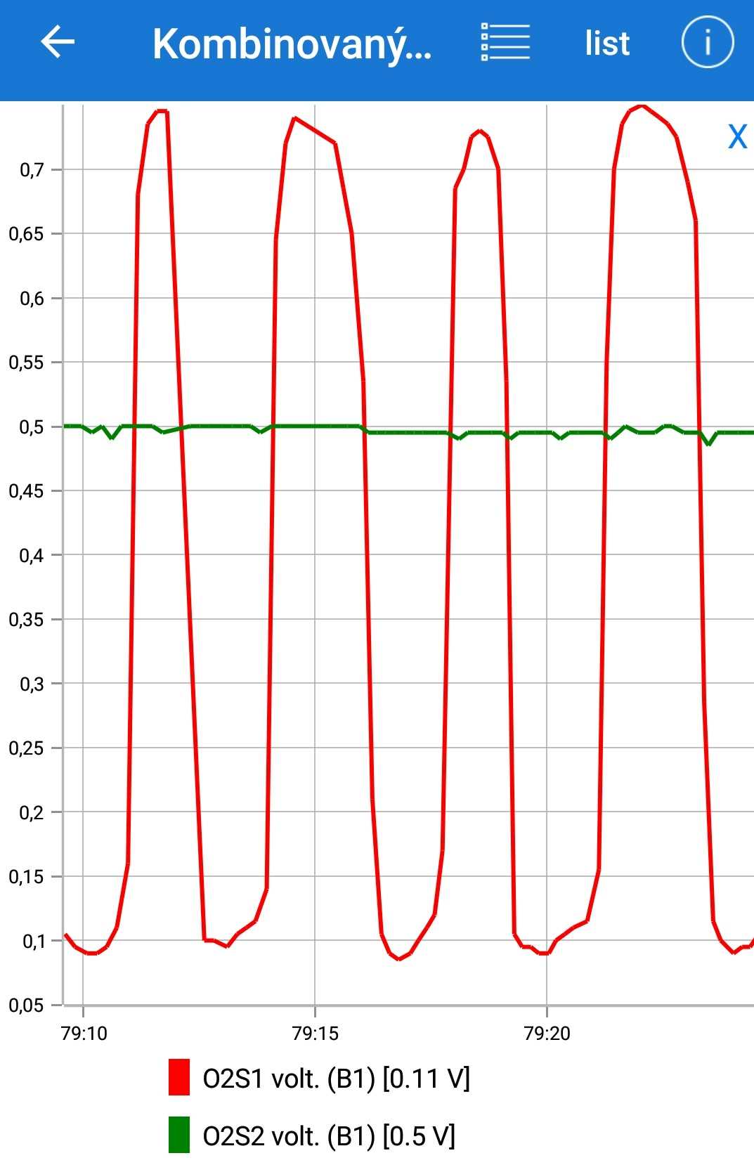

Iná chyba tam nebola ,len P0422.K sondám Po vymazaní chyby ide sonda č.1 sinusoida od 0,1V-0,8V.Po vymazaní chyby ide sonda č.2 skoro v rovine cca 0,45-0,5V.
A po asi 40-50km keď vyhodí chybový kód P0422, sonda č.2 začne kopírovať sinusoidu ako sonda č.1 .len máličko menej ako horná hranica 0,8V.
Sonda č.1 nová.Kontroloval som výhrev funkčný.Sonda č.2 nová. Kontrola výhrevu tiež funkčný. A predpokladám keď tie sondy reagujú ako som písal tak fungujú.
Bohužiaľ emisie nedokážem doma odmerať ,takže neviem.Ale keď vypíše chybu tak začne výfuk divne smrdieť.

Sonda 1 vyzera, ze funguje presne ako ma (sinusoida 100-900 mV). Sonda 2 po vymazani chyby 0,45-0,5 V, to vyzera, ze kat sice funguje, ale uz slabsie (mierne viac O2). Ale treba mysliet aj na to, ze hodnota 450 mV je aj referencne napatie z RJ do sondy, takze stabilnych 450 mV moze pripadne vykazovat aj nefunkcna sonda. Idealne by mala Sonda 2 mat stabilny signal udajne okolo 600-700 mV. Ked zacne sonda 2 vytvarat signal vo forme sinusoidy podobnej sonde 1, to znamena, ze kat v podstate nefunguje vobec, pretoze koncentracia O2 osciluje na rozhrani zmesi chubobna-bohata podla regulacie zmesi RJ. Ale preco sa stal kat nefunkcnym, to zostava zahadou, najma bez dalsich chyb v RJ (napr. vynechavanie zapalovania by na MPI ulozilo chybu do RJ).

Tá druhá sonda nemá presne rovný priebeh.Skúsi pripojiť snímku z merania ako kreslí graf.

Peter7: tie grafy vyzeraju presne ako si popisoval. Viac mi uz bohuzial naozaj nenapada. Nie je ziadny zjavny dovod, preco by tie katy mali takto odchadzat. Toto uz je zrejme problem stupna komplexnosti "Cory level".
