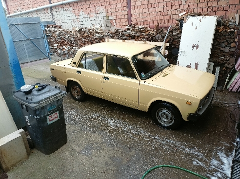

Milé osadenstvo, padlo rozhodnutie, že sa zúčastním poloorientačnej nezávodnej skororallye zvanej Gumbalkan. Nakoľko si nechcem huntovat svoju 061 v tamtych podmienkach, zakúpil som ďalší stroj na tento účel ako stvorený.
Je to 2105, rok 83, farba žltá. Dostal som k tomu fakt veľkú hromadu dielov, ktorá obsahuje aj motor 1500 a 5kvalt.
Aktuálne je v aute pôvodná 1300 remeň, vykonám pokus o jej oživenie. Niekto tam v minulosti nabastlil klasický regler z 2101, takže o starosť menej.
Po stránke korózie sú najväčší problém podlahy, šoférova tam už v podstate neni.

Z te pidifotecky vypada velice seriozne.

Vymenila sa nádrž, palivové hadice, Ac pumpa, karb, rozdelovač. Osadil som baterku, zatočil klúčom a štartér pootočil motorom a zhasli mi aj kontrolky. :D Vyčistil som kostrový kábel baterky a motor sa tak poloochotne rozbehol. Ani to tak moc nehuli a ide na 4 valce. Povoziť sme sa nestihli, lebo po násilnom stlačení pedálu spojky až na zem, tam onen pedál zostal a nic dál. :D Ale zaradiť rýchlosť šlo, takže spojka zlepená neni. Brzdy tomu brzdia, ale furt...
V pláne je nejaký ten retrofit, to auto chce byt gulatec, v kufri bola kluka a tri puklice na 2101, chladič má dieru na kluku a matka remenice je rohatá. :mrgreen:
