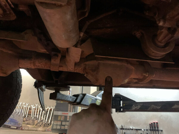

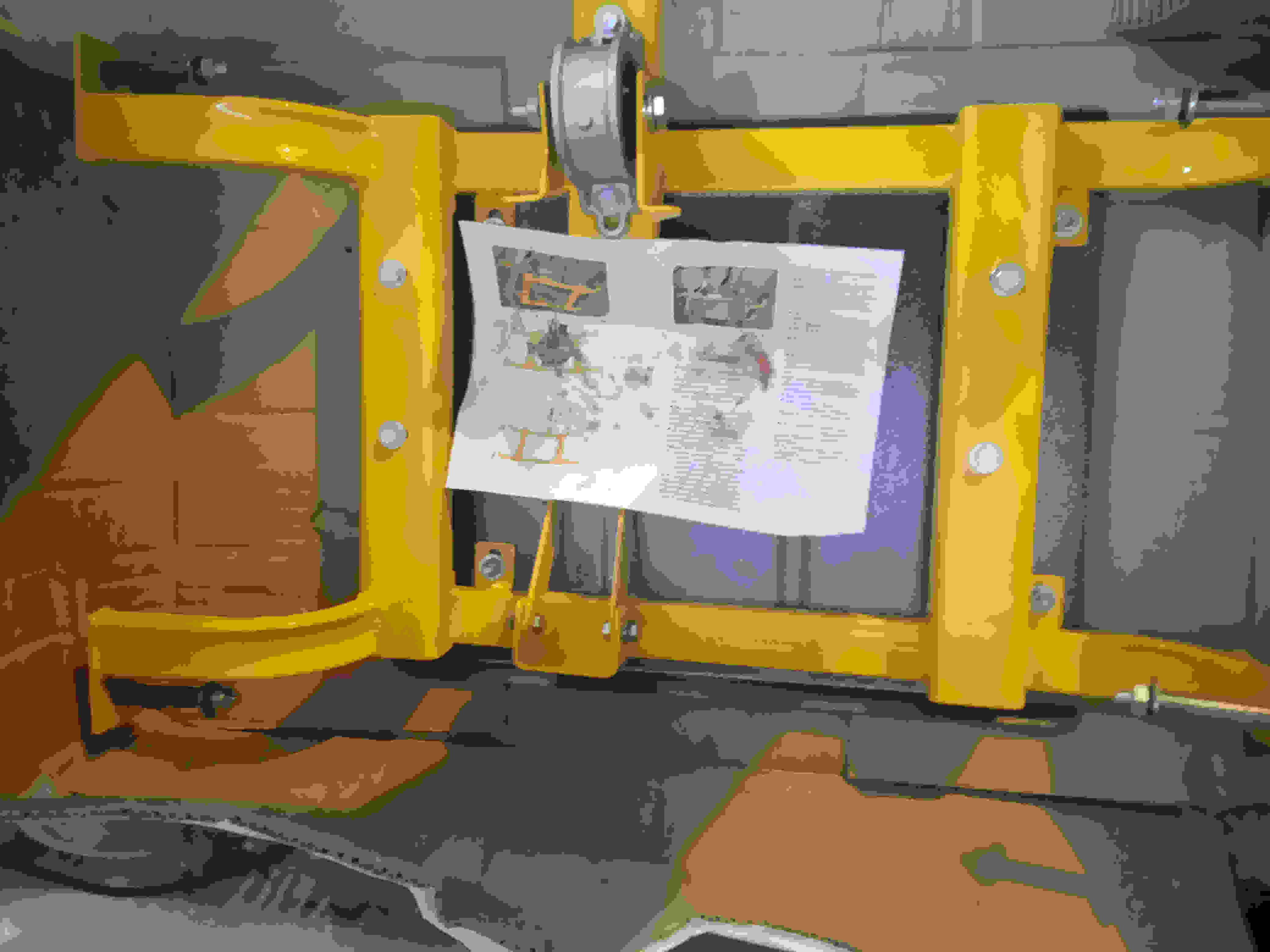

Mam Lada Niva 4x4 Komfort 2019 LPG, kupil som si ram pod pomocnu prevodovku ( https://www.automanta.sk/tuning-lada-ni ... -2598.html ), ktory ma znizit hluk.

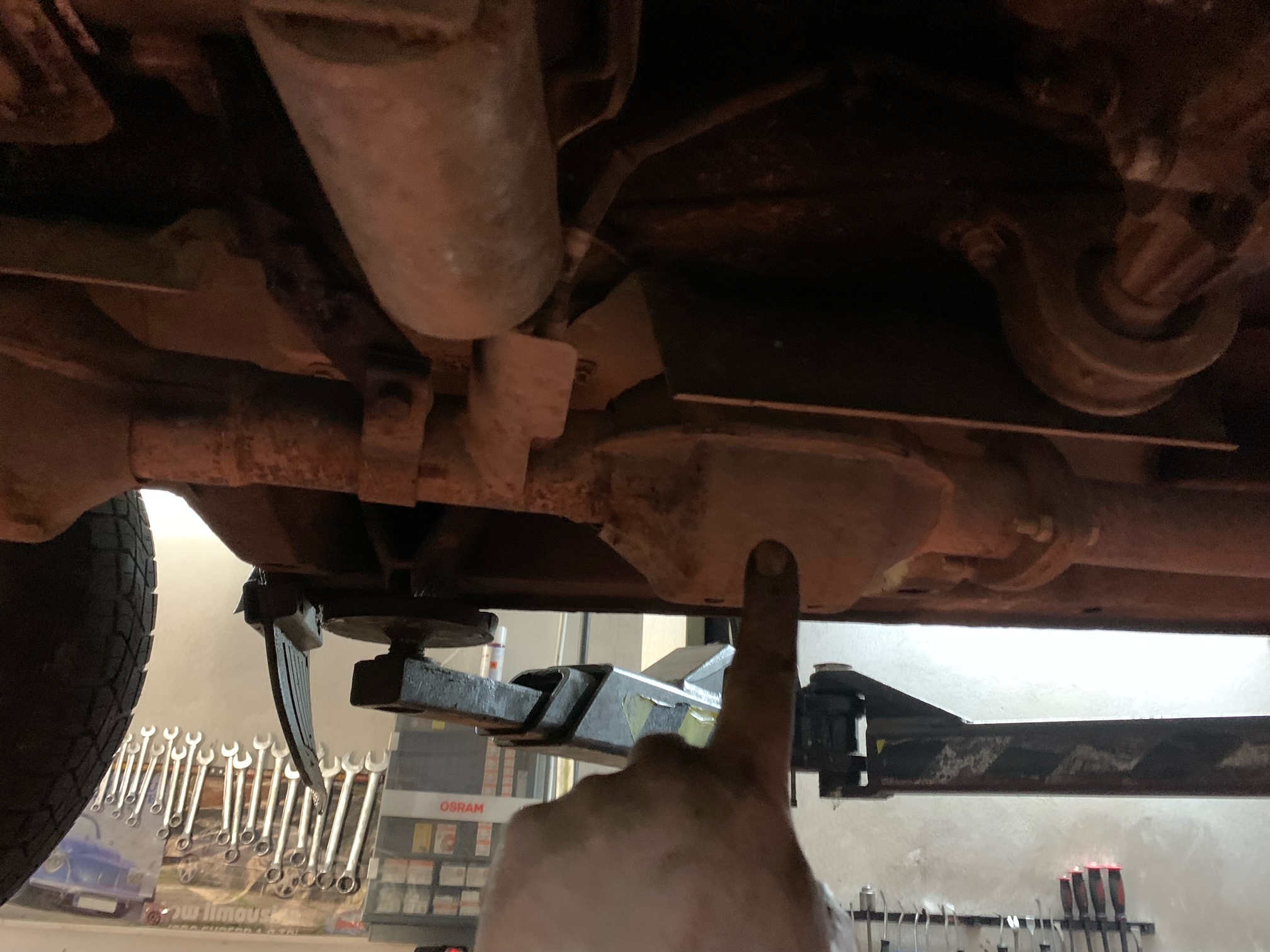

Zistil som, ze pridavny katalyzator
Kat
Kat
prekaza montazi. Povodne tam predpokladam ten pridavny katalyzator nie je, ale koli emisnym normam v EU ho tam AutoVAZ do aut na export montuje.
Auto este nebolo na emisnej kontrole a kedze pri katalyzatore je aj lambda sonda, tak ak s tym budem hybat, tak rozladim emisie.
Mate niekto skusenost s montazou ramu pod pomocnu prevodovku ? Ak ano, ako ste to vyriesili ?

Pokial nieje sonda za tym pomocnym katalizatorom, tak by som ho presunul

Hluk to neznizi. Jedine co znizi, je svetla vyska :mrgreen: Nepritomnost druheho katalyzatora na EK nezistia.

Montazne video pre inspiraciu:
https://www.youtube.com/watch?v=NUq3hioDLpE
Tiez si dovolim zapochybovat, ze by to malo znizovat hluk bez nejakeho dalsieho tlmica vibracii. To bude podobny marketingovy blabol ako podvodnici predavaju ten odpojovac predneho nahonu bez volnobeziek v kolesach, ktory ma znizovat spotrebu o 2 ci kolko litrov a realita je "trochu" inde:
https://forum.ladaklub.com/viewtopic.ph ... 75#p312787
Ako ochrana pridavnej prevodovky ok, ale za tu cenu? :shock: No ale ved daj potom vediet ako to dopadlo, recenzia sa sem hodi.
Ta lambda sonda pravdepodobne meria O2 za prvym katom, takze druhy kat na jej funkciu vplyv nema. Pri babrani sa s vyfukom opatrne, musis ho dokonale (sic!) utesnit. Staci akakolvek minimalna netesnost na spoji, bude ti tam fukat cerstvy vzduch a EK neprejdes kvoli rozhodenej lambde, vysokemu O2 a nizkemu CO2.

Dik za video,
vo videu sa pise "reduce noice and vibration" a pod. , ked som to pozeral v navode, tak prevodovka bude potom pripojena ku chassi cez dalsi silentblock, takze ocakavam nejaku zmenu vo vibraciach, ktore su naozaj velke. Niekedy hladam, ze co mi kde na palubovke rezonuje :-( . Nechcem sa hadat, ked som to uz kupil, tak to skusim. Skor ma mrzi ako pisal "Cory" znizenie svetlej vysky. Mas pravdu, sonda meria za prvym katalyzatorom, resp. medzi nimi.
Uvidime, dam vediet co sme vymysleli :-)
