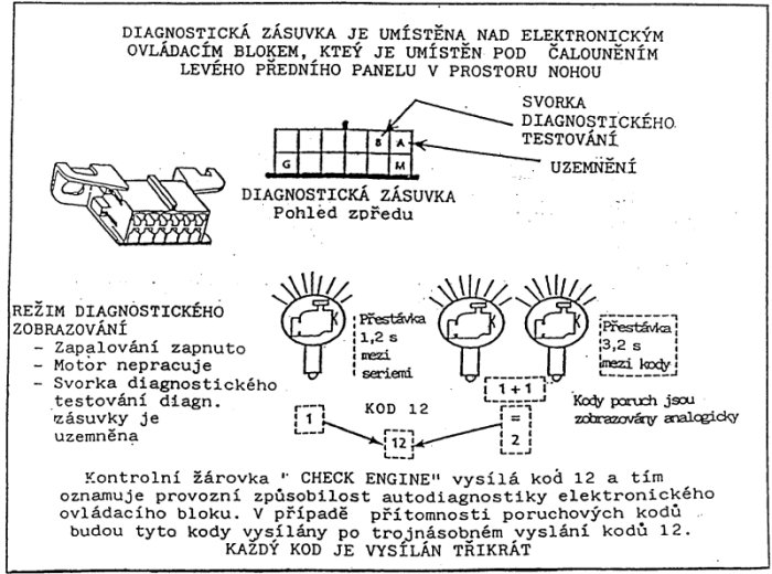

Ano zůstává svítit, nekdy se rožne až třeba za dvě minuty, jak se prosím tě vyblikávájí kody :)) našel jsem na foru tohle:
Ale nepochopil jsem jak to funguje, to musím mít nějákou diagnostiku ze softwarem?
Příspěvky: 4128
Re: 2104 1.7 chcípání motoru
íčko jsem nikdy neměl, ale chápu to tak, že nějakým drátem propojíš krajní dvě dírky (zem a svorku diagnostického testování), otočíš klíčkem do pohotovostní polohy (ne start) a ono to na tebe začne blikat check enginem. Ty si nahraješ video nebo budeš rovnou zapisovat "morseovku" něco jako - blik (3,2s pauza) blik (1,2s pauza) blik (3,2s pauza) blik (3,2s pauza) blik (1,2s pauza) blik (3,2s pauza) blik (3,2s pauza) blik (1,2s pauza) blik (3,2s pauza) blik (1,2s pauza) blik (3,2s pauza) blik (1,2s pauza) blik (1,2s pauza) blik (1,2s pauza) blik (1,2s pauza) blik (3,2s pauza) ... (to je 12 12 12 25 - první 3x 12 je kontrola a pak 3x 25ka což je ten chybový kód co hledáš ) . Výhoda je, že na diagnostiku potřebuješ jenom kus drátu, který vyžebráš v nejbližší sibiřské vísce.

Georgius píše:Pokud chápu blbě, tak mne někdo opraví, za použití neručím
chápeš správně. Víc k diagnostice je zde: https://forum.ladaklub.com/viewtopic.php?t=14735

ten filtr zkusím, louže nedělá tankoval jsem před měsícem plnou a nikde nic neutikalo. díky za ten odkaz, už jsem to pochopil, zitra zkusim. a to lanko bude asi špatné, bude tam pasovat do nivy 1.7 ?
