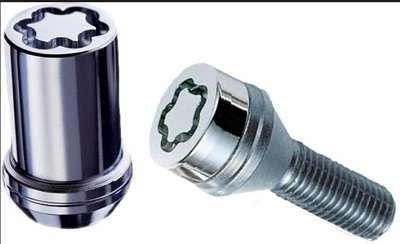

Ake skrutky pouziva uvedena verzia, chcel by som kupit bezpecnostne skrutky na elektrony co tam su.
Su nejake rozdiely v kvalite alebo staci kupit niekde na benzinke? Pripadne kde to maju.

Najistejšie budeš mať, keď prídeš do lepšieho pneuservisu a ukážeš im tvoju pôvodnú(alebo nech si ju vymontujú sami :mrgreen: ). Ja som si ich tiež tak kupoval. A tam ti najlepšie aj poradia aké typy majú, ktoré sú "bezpečnejšie", kvalitnejšie, prípadne ku ktorým ponúka výrobca aj dodatočný servis,.... Je tam toho dosť veľa čo si treba všímať. Ja som napr. ešte dávno kúpil mojej matke lacné, no a tak aj vyzerali, už som jej ich radšej vyhodil do koša, lebo už to vyzeralo, že by som ich už pri následnej demontáži nemusel zdemontovať. Proste kvalita drážky na skrutke a kvalita adeptéru boli made in china :( .
Boli to takéto podobné, také by som už nechcel ani zadarmo, lebo celý krútiaci moment sa prenáša iba cez tú vyfrézovanú drážku ktorá nie je moc hlboká a keď je adaptér ešte aj nekvalitný, tak sa rýchlo zničí a potom sa už nebude dať odmontovať tá skrutka.

Hlavne pozor na kónusovú hlavu a polguľovú. Niekde to zvyknú zameniť...

Tak ze konusova tam ide. Pristavim to k servisu vysrubujem a pozriem. Dik zatial

Ja som len písal aké mám skúsenosti s takým typom. Možno záleží aj od výrobcu a kvality materiálu. Ale ja osobne od vtedy radšej kupujem také čo majú väčšiu styčnú plochu medzi adaptérom a skrutkou... Niektorý ti budú tvrdiť, že skrutky s vonkajším "tisíc-hranom" sa dajú "ľahko" povoliť aj bez adaptéra. Ale vieš, ak ti niekto chce tie kolesa ukradnúť, tak si ich detailne obzrie a aj tak ti ich ukradne, však dnes sa dá ukradnúť skoro všetko. Pozri si čo všetko sa dá zohnať na internete oficiálne na bežne prístupných stránkach, a vieš si predstaviť čo zoženieš na "čiernom" trhu? Dnes sú už tieto skrutky iba kvôli takým čo chodia po parkoviskách s kľúčom....

Tak prikladam obrazok origo skrutku aj s nameranym rozmerom.
Otazka je ci by vadili dlhsie skrutky napr zavit dlzky 26mm dlhe.
Ked somstrcil subleru tak isla hlboko len ci tam nesu mejake skrutky alebo nieco netrci.

Dĺžka nevadí. Tiež mám dlhšie.

Ako mi vysvetlil Cory ide aj o dôležitú dosadaciu plochu skrutky k disku, na Grante máme kuželovitú, neviem či výrobcovia udávajú k diskom typ dosadacej plochy.

Dosedací plochy jsou běžně dvě. Buď kuželovitá nebo kulová. Kulové měli k originál plechovým diskům třeba Škodovky. Jak to mají Vesty nevím, Kalina I má kužel a šrouby se závitem 1,25. Pokud mají Vesty stoupání 1,5, tak to je jako u Renaultu a většiny aut.

Origo je kuzel, M12x1,5x22mm vid foto

A čo to znamená, že máš dlhšie? Lebo ja som kupoval poistné skrutky podľa skrutiek dodaných ku elektrónom čo som si kupoval. No a keď ich porovnám s originálnymi skrutkami ktoré boli na originálnych elektrónoch tak je rozdiel v dĺžke cca 3-4 mm(čiže originálne sú kratšie) Čiže(nemeral som to) asi budú 26 mm, ako píše Dusan. A obávam sa tie poistné skrutky dávať na tie originálne elektróny...Však originály sa určite nekradnú. :mrgreen: Tiež neviem či by tie 3-4 mm o niečo vo vnútri nedreli... Neviem či náhodou ku elektrónom nedodávajú dlhšie skrutky kvôli tomu, že tie neoriginál disky sú o to hrubšie... :rolleyes:

Mám ich dlhšie o 3mm. A nie je problém. Toto sa tu už riešilo. Konštrukčné to ničomu nevadí. Je tam miesto. Dosadacia plocha je kuželova. Poistné tiež používam. Tie mám ešte z doby, keď som mal dáciu Logan. A tiež sú dlhšie o 4mm.
