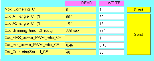

Takže slovo muže: zapnout to jde.
V levém sloupci vždy původní hodnota a v druhém změněno.
První řádek: vypnuto->zapnuto
druhý a třetí řádek -nějaké úhly natočení natočení (kol ?) kdy by to nemělo brát méně než 15 stupňů zatáčku
délka pohasínání světel - prodloužil jsem na dvojnásobek (kdo to psal o postupném ztlumování ?)
to další je ASI jako moc to má maximálně svítit (?) a to druhé při jakém proudu to asi celé zhasne (nehrál jsem si s tím)
Poslední řádek je do jaké rychlosti to má fungovat.
Jak možná někteří pochopili z mého dotazu, byl jsem překvapen, že při couvání to automaticky zapne obě mlhovky. Toto nezvyklé chování je i u oktávek. Co Hyundayi ? JmJ :?: Jinak při couvání z kopce do garáže to fakt není dobrý nápad :oops:, pilotům nízko letících letadel se tímto omlouvám. Jinak že a jak to funguje jsem ověřil při dnešní kontrole geometrie v Sadské (měl jsem sjeté vnitřní strany zimáků), pěkně levá, pravá a na couvání obě. Možná by stačila menší maximální intenzita.

Tak, zadarilo sa!
po otvorení portov cez v2,1 som pokračoval a zapísal zmenu údajov z novým čínskym ******* ehm :twisted: :evil: . Ale podarilo sa, bol to takmer 3 hodinový boj!
Hodnota stmievania je hodnota, o ktorú sa vypne hmlovka po zopnutí smerovky. Takže som ju dal nazad na 220 aby mi nesvietila ešte 4 sekundy po vypnutí smerovky.
Cez program sa dá deaktivovať (pri kombiku) aj zadný stierač pri zaradení spiatočky. Tak isto sa dá čarovať s TPMS a pravdepodobne aj s citlivosťou sveteleného spínaču. Automatický dojazd okien som síce našiel, ale nefungoval.
