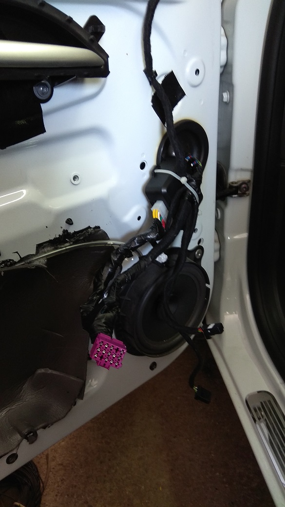

Prikladám foto hotovej montáže pripravenej na montáž tapacíru dverí a konečného odskúšania.
