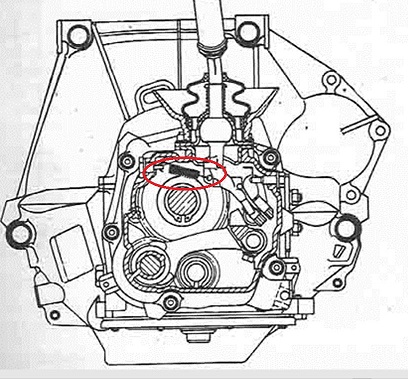

U 5Q je to vpoho, ale v 4Q drží kulisu pružina :( která je uchycená k tomuhle šroubu

Taky mě to překvapilo, zatím sem rozebíral jenom 5Q, ale před měsícem se mi dostal pod ruku 4Q na díly a kulisa nešla ani za nic ven, pořád jí tahalo něco zpátky hrubá síla to vyřešila :D

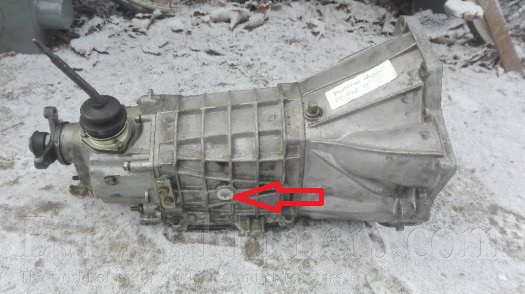

Tak já mám na převodovkách plnicí/kontrolní šroub na druhé (levé) starně na normální otevřený/očkový klíč.
Příspěvky: 10668
Re: Výměna oleje v převodovce 4Q 2101 - kontrolní šroub
Vypouštěcí šroub je na spodním víku, 10 imbus.
Nalévací/kontrolní šroub je na LEVÉ straně (po směru jízdy) a je (tuším) na 19 klíč. L.

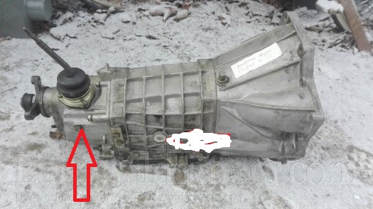

Musím to uvézt na pravou míru :mrgreen:
Nalévací šroub je na straně PRAVÉ
Kontrolní šroub je na straně LEVÉ
Ve skutečnosti se ovšem kvůli přístupu plní převodovka tak jak píše Luděk a Valda. Odšroubuje se kontrolní otvor, ke kterému přístup je a převodovka se úplně normálně naplní šroubem kontrolním.
A ano, 4Q převodovka má kulisu jinou jak 5Q převodovka, řadící "klacek" do polohy neutrálu vrací pružina uvnitř převodovky. Na autě bych to rozhodně nedoporučoval rozdělávat, je k té pružině pěkně blbý přístup a jak jednou spadne dovnitř .... :roll:
