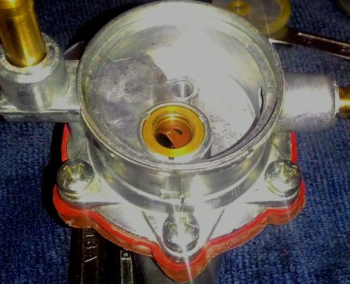

Jinak, dnes jsem musel být potupně odtažen Hyundaiem. Auto začlo vynechávat, až se zcela zastavilo. Začal jsem od karburátoru a dostal se až k tomu že mi pumpa nedává palivo. Sám jsem tomu nechtěl věřit, dokonce jsem si pro ověření pal. cesty i "lokl" z nádrže :) je to ta pumpa, kterou jsem tam dal v září novou. Původně jem mylně obvinil membrány, náhradní pumpa nebyla, tak se jelo na laně. Doma jsem zkoumal detailněji a zjistil že membrány byly v pořádku, teda do doby než jsem příliš utáhl šroubky a tím membrány nejspíše zničil :(
Závadu způsobila membránka viz níže. Otázka zní: Má cenu ji tam cpát zpět? nebo raději koupit novou celou pumpu?

To čerpadlo se moc podezřele leskne. Chce to nějaké starší s orovnanými plochami zbavenými ostrých hran, dobré ventilky a novou membránu. Zaměř se na správné vymezení délky tyčky co vykukuje z bloku a šťouchá do čerpadla.

A membránu si kup v metráži v Gumexu a pak přizpůsob.

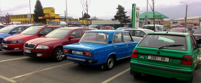

Chester píše: ... I v kanclu jsme s kolegou za exoty, on má 3x 2103 ...
to asi buďte rádi, že jste "jenom" za exoty ... vono dělat ve škodovce a jezdit do práce žigulem :scratch: :lol: :P . L.

Luděk Musil píše:... vono dělat ve škodovce a jezdit do práce žigulem :scratch: :lol: :P . L.
Tak našlo by se i víc případů. :D

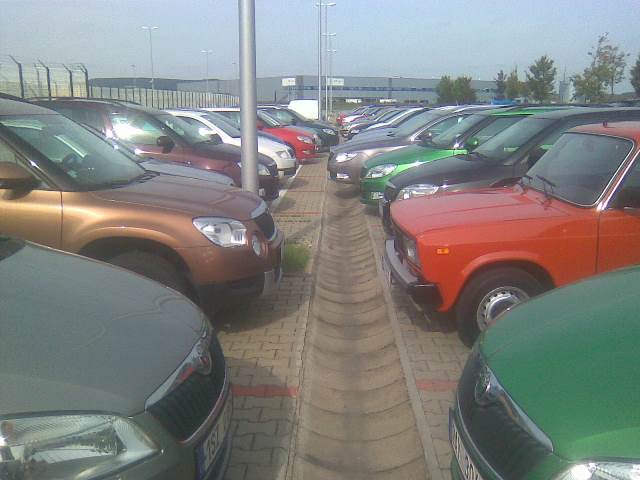

Vidis tu v BA vo VW do arealu ani len nepustia ine auto ako z koncernu...
