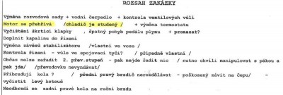

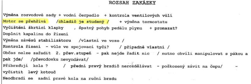

Dne 14.11. 2016 jsem předal vozidlo Ford Focus combi 1.6 z roku 2002 do autorizovaného servisu Ford za účelem provedení servisní zakázky, mylně se domnívaje, že autorizovaný servis bude nejlepším řešením. K rozhodnutí mě vedly především tři důvody:
- požadavek originálních dílů a možnost čerpat 20% slevu v rámci programu 5+ pro starší vozy
- možnost uplatnění záruky na díly a práci v případě následných problémů (toto byla největší mýlka a už to nikdy neudělám)
- technologické zázemí servisu vzhledem k charakteru zakázky (výměna rozvodů s použitím výrobcem stanovených přípravků). Vozidlo chci ještě dlouho provozovat, proto jsem chtěl, aby oprava byla co nejkvalitnější.
Rozsah sjednaných prací dokládá přiložený výňatek ze zakázkového listu. Zásadní pro další průběh událostí je, že bylo vedoucímu servisu, který zakázku sepisoval, opakovaně zdůrazněno, že se motor skutečně přehřívá, do chladiče neteče teplá voda a nespouští se sahara. Teplota vzduchu z topení byla naopak pocitově o cca 10° C vyšší než je obvyklé, topení topilo bez výkyvů (nebyl náznak zavzdušnění chlazení). Jelikož se motor nahodile přehříval již asi 14 dní před opravou a nepomohla revize elektroinstalace ventilátoru chladiče a ze zkušeností uživatelů těchto vozidel z Ford Focus klubu bylo zřejmé, že tato závada není u daného typu vozidla jednoduchá a jednoznačně identifikovatelná a odstranitelná, upozorňoval jsem servis, že samotná dohodnutá výměna termostatu a vodní pumpy nemusí stačit. Že zde může být řada dalších faktorů (čidlo teploty motoru v hlavě válců, SW řídicí jednotky motoru, samotná ŘJ, ventilové vůle výfukových ventilů, průchodnost hadiček vedoucích do vyrovnávací nádržky chladicí kapaliny atd). V tuto chvíli jsem nezmiňoval možnost vadného těsnění pod hlavou nebo defekt hlavy, vzhledem k tomu, že vozidlo bezvýhradně topilo a motor měl jinak plný výkon.
Pominu skutečnost, že se mně nikdo nezeptal, jestli chci použité díly vrátit do vozu, náhradní vozidlo jsem si musel sehnat sám, přičemž servis byl informován o tom, že auto potřebuji denně k dojíždění do práce (jedna cesta 50 km) a nemám alternativní možnost dopravy (veřejnou dopravou jedna cesta cca 2,5 hodiny s přestupem a 30 min. čekáním v mrazu).
16.11. Průběh opravy se zdál být zcela v pořádku až na to, že mi nikdo nedal vědět, že je vůz připraven k vyzvednutí. Nevadí, zavolal jsem s dotazem sám. Oprava proběhla vcelku rychle, neboť servis měl čas objednat potřebné díly s týdenním předstihem, kdy byla zakázka předjednána. Převzal jsem vozidlo. S autem jsem ujel asi 3 km od servisu a bylo odstaveno až do 21.11. Vše se jevilo zcela v pořádku.
21.11. Při první jízdě s „opraveným“ vozem se již po prvních několika kilometrech začal motor přehřívat. Motor jsem „neuvařil“ jenom díky své duchapřítomnosti jízdou ve středních otáčkách, s naplno puštěným topením, ventilátorem topení nastaveným na nejvyšší stupeň a pootevřenými okny z důvodu komínového efektu a větší cirkulace vzduchu proudícího přes radiátor topení. Tímto způsobem se mi podařilo dojet 50 km domů rychlostí cca 80-90 km/h po dálnici… Z hlediska podezření na zavzdušněný okruh chlazení jsem se jej z nouze snažil odvzdušnit svépomocí, což problém částečně vyřešilo a bylo možné dojet.V tuto chvíli bylo vozidlo po autorizované opravě za 15 384,- Kč a mělo být opravené.
22.11. se při jízdě do práce začal motor opět přehřívat. S pěti zastaveními se podařilo dojet do servisu, který prováděl první „opravu“. Vůz byl předán na reklamaci a z mojí strany byl vznesen dotaz, jestli někdo s autem po první opravě dělal zkušební jízdu, když se mi motor začal přehřívat již po pár kilometrech. Bylo mi sděleno, že zkušební jízda proběhla, jen asi nebyla dostatečně dlouhá. Domluvil jsem se s vedoucím servisu, že mi budou volat, jaké je zjištění a dohodne se další průběh opravy. Odpoledne jsem se tedy vláčel autobusem znovu pro náhradní auto, které mi laskavě zapůjčili členové rodiny. Autorizovaný servis znovu nepokládal za nutné mi nabídnout náhradní vozidlo a co víc – na zakázkovém listu byl odhad ceny za opravu 5000,- Kč, což jsem v tuto chvíli ještě přešel taktním mlčením.
23.11.Volal mi vedoucí servisu se sdělením, že jde pouze o výkyv ručičky teploměru na palubní desce a motor se normálně uchladí. Toto jsem odmítal s ohledem na horký vzduch z topení. Bylo mi naznačeno, že o nic nejde, že vlastně „jen špatně ukazují budíky“, že se sahara normálně spíná, motor se uchladí a na dílně vše funguje. Toto jsem rezolutně odmítl řka, že mě se během pěti zastavení cestou nerozběhl elektroventilátor chladiče ani jednou. Bylo mi řečeno, že tedy ještě přezkouší funkce termostatu a dají vědět. Zároveň že je třeba objednat nový termostat pro případnou výměnu, pakliže by byl nově namontovaný termostat vadný. Dobře, může se stát. Bylo mi nabídnuto „rychlé“ doručení termostatu asi do dvou dnů, kde bych ale nemohl čerpat slevu v programu 5+ a ještě bych prý musel doplácet za rychlé dodání – celkem to nechápu, když by se z mého pohledu mělo jednat o reklamaci již jednou vyměněného termostatu.Nicméně jsme souhlasil s tím, že tedy počkám do úterý 29.11., kdy měl díl dorazit, měl být vyměněn a vozidlo opraveno. Bylo mi nabídnuto, zda-li si nechci do té doby vůz vzít k užívání, když prý jej nutně potřebuji, což jsem s díky odmítl vzhledem k tomu, že se motor stále přehříval a nikam by se s tím jet nedalo. Vskutku hodnotná nabídka.
