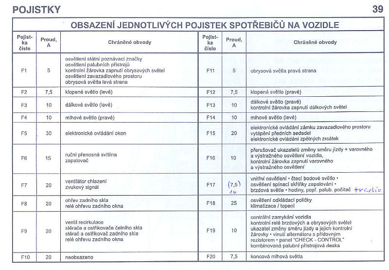

Ahoj .. mám problém se svou Lada 2111, nemám k ruce manuál v češtině ... mám dotaz, kde je pojistka od zapalovače a od přístrojů na palubové desce ? Zhasly mi světla uvnitř vozu, napájení hodin a spotřebičů v autě (ten kontrolní panel) nefungují... nemá někdo manuál v češtině někde na netu ? .... díky za rady
Příspěvky: 7442
Re: Nefunkční přístroje a světla uvnitř auta (lada2111)
Vedle otvírání kapoty je výklopná "police" s pojistkami a relátky. Na zapalovač je pojistka 25A č. F18 (k tomu topení a osv.odkládací poličky). Osvětlení, hodiny 7,5A č. F17 - a to by měla být i brzdová světla.

Tak ve werglu pry nejde palubka, nastartovat to jde. Digitalni pocitadlo km je zrejme podsvetlene, ale neukazuje, check engine funguje, jak ostatni pristroje nevim, inu zenska diagnostika tri hodiny po problemu. Odpoledne to pudu omrknout. Nejake tipy? Pojistka? Vcera auto umyla, postavila pred barak a dnes tohle.
Příspěvky: 6775
JmJ píše:Tak ve werglu pry nejde palubka, nastartovat to jde. Digitalni pocitadlo km je zrejme podsvetlene, ale neukazuje, check engine funguje, jak ostatni pristroje nevim, inu zenska diagnostika tri hodiny po problemu. Odpoledne to pudu omrknout. Nejake tipy? Pojistka? Vcera auto umyla, postavila pred barak a dnes tohle.
Spalena 6 pojistka. Netusite, co je na ni jeste pripojeno? Jednou ji odpalil asterix, kdyz prejel klicem pres zasuvku pro lucernicku, coz se treba mohlo nejak stat i ted.

F1 (5 А)
Лампы фонарей освещения номерного знака.
Лампы освещения приборов.
Контрольная лампа габаритного света.
Лампа освещения багажника.
Лампа габаритного света левого борта.
F2 (7,5 А)
Левая фара (ближний свет).
FЗ(10 А)
Левая фара (дальний свет).
F4 (10 А)
Правая противотуманная фара.
F5 (30 А)
Электродвигатели стеклоподъемников дверей.
F6 (15 А)
Переносная лампа.
F7 (20 А)
Электродвигатель вентилятора системы охлаждения двигателя.
Звуковой сигнал.
F8 (20 А)
Элемент обогрева заднего стекла.
F9 (20 А)
Клапан рециркуляции.
Очистители и омыватели ветрового заднего стекла и фар.
Обмотка реле включения обогрева заднего стекла.
F10 (20 A)
Резервный.
F11 (5 А)
Лампы габаритного света правого борта.
F12 (7,5 А)
Правая фара (ближний свет).
F13 (10 A)
Правая фара (дальний свет).
Контрольная лампа включения дальнего света фар.
F14 (10 А)
Левая противотуманная фара.
F15 (20A)
Электрообогрев сидений.
Блокировка замка багажника.
F16 (10 А)
Реле-прерыватель указателей поворота и аварийной сигнализации (в режиме аварийной сигнализации).
Контрольная лампа аварийной сигнализации.
F17 (7,5 A)
Лампа освещения салона.
Лампа индивидуальной подсветки.
Лампа подсветки выключателя зажигания.
Лампы стоп-сигнала.
Часы или маршрутный компьютер.
F18 (25 А)
Лампа освещения вещевого ящика.
Контроллер отопителя.
Прикуриватель.
F19 (10 А)
Блокировка замков дверей.
Реле контроля исправности ламп стоп-сигнала и габаритного света.
Указатели поворота с контрольными лампами.
Лампы света заднего хода.
Обмотка возбуждения генератора.
Ještě Ti zítra pošlu seznam pojistek pode "příčurky" k autu. Někdy se tam něco liší.
Petr HC
Příspěvek od Petr HC »
Dodatek-pojistky Lada 2112.
Příspěvky: 6775
ok. Diky. Takze ani tam neni psano, ze to usmrti palubku a tusim i kukacku :-) zatim to funguje, tak to kaslu.
Petr HC
JmJ píše:ok. Diky. Takze ani tam neni psano, ze to usmrti palubku a tusim i kukacku :-) zatim to funguje, tak to kaslu.
Kukačky stoprocentně jistí F17 a palubní přístroje F19.
P.S.pro moderátory-ty tabulky by si zasloužily dát do FAQ nebo do elektro 211x. I s upozorněním, že se skutečně osazení pojistek v CZ a RUS literatuře dost liší.

Tu f6 jsem menil prave uz jednou a tehdy vim, ze umrelo pocitadlo km a myslim, ze jsme se tenkrat i smali, ze umrela konecne i kukacka. A tehdy to opravdu zpusobilo zkratovani konektoru lampy. Takze ta pojistka 100% neni jen od zapalovace a lampy.
Co me ale dostalo vic je to, ze je stejna pojistka na klakson a saharu. Klakson mi odesel do zkratu a kdyby bylo leto a zacpa na dalnici, tak bych varil. Tohle reseni jsem nepochopil.

pojistka F17 - 7,5 A , jistí to brzdovky, vnitřní osvětlení, kukačky, hodiny/palubák, případně rádio. A k zamyšlení 7,5 ampéry, není to sakryš málo? To znamená +- nějakých 100 W, jako normálně snad ok, ale když se připojí vozejk, tak jen 84 W jsou brzdovky, k tomu třetí brzdovka Ledková nevím kolik, kukačky, palubák, stropní světýlko 5 W, rádio ... Zkusím tam dát min. 10 A.

Delší dobu mně zlobily vypadávaící směrovky. Prostě jednou šly, pak zas ne včetně výstražného trjúhelníku tzv. "čtverek". Po výměně přerušovače byl asi 2měsíce klid. Teď opět pozlobily tak jsem postupně diagnostikoval, že nejpravděpodobnější bude studený spoj na "tišťáku" v pojistkové skříňce. Tak jsem ji vydělal rozebral, podezřelé spoje přepájel (ačkoliv nijak podezřele zrovna nevyhlížely) a namontoval zpět. Jaké bylo zděšení když ne že jen už nešly blinkry, ale ani kontrolky a přístrojovka :shock: :| Nikde jsem nic nenašel, ale po chvíli jsem si všiml, že nejde ani el.stahování oken, systém palubní kontroly(dveří, náplní apd.) :idea: Zkrátím to: Byla to pojistka. Nebyla zcela úplně přepálená, tudíž bez zátěže se tvářila, že je o.k, ale jakmile jí začal protékat proud tak "nevedla" :? Přiznám se, že s takovou závadou jsem se ještě nesetkal a vyškolila mně jak malýho kluka a že jsem se přitom i zapotil..... :oops: Nicméně, potom ta úleva :mrgreen:
