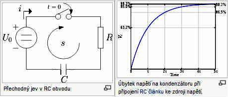

Petr HC
Re: Jak změřit velký kondenzátor
Příspěvek od Petr HC »
veliz píše:.......Pokud by se změřil čas, za který se kondenzátor vybije na 1% původního napětí (např. z 10V na 0,1V), můžeme tento stav považovat přibližně za pětinásobek časové konstnanty (tau=RC) a vypočítat přibližnou kapacitu kondenzátoru.
I tak to jde, ovšem je to ovlivněno samovybíjením C (kondenzátoru).
Mnohem přesnější je buď měřit čas při nabíjení z nuly na 63% napětí zdroje nebo vybíjením z plného napětí zdroje na 37 % napětí.

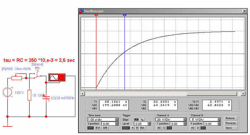

Petr HC
Na osciloskopu to vypadá takto:
Pozn: bez R 10 ohm spolehlivě svaříte kontakty spinače.
Příspěvek od MartasBrno »
Měření samo je ti v tomto případě ku ničemu, když nevíš co znamená. Ty koďany mají vlastnosti takové, že údaj o kapacitě není vypovídající, zvlášť, když neznáš metodu. Tu vidíš třeba v tom co ukazuje Petr, ale jak je to udělané v multimetru nevíš.
Zkusil jsi je ohmmetrem? Co to dělalo?
