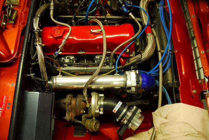

Zdravím klubáci , měl bych prosbu na majitelé Lad řady 2110/1/2 s motorem 1.5i 8V . V mém projektu turbo žigi ( http://forum.ladaklub.com/viewtopic.php ... +%C5%BEigi )jsem pokročil o něco dále. Sehnal jsem jsi elektriku a komponenty z již zmiňovaného motoru 1,5 i 8V ale mám menší problém , imobilizér mám vyrušený v řídící jednotce ale nejde mi čerpadlo a vstřiky .Software mám samořjemně upravený na 1,7i . Potřeboval bych svou řídící jednotku vyzkoušet , pokud by byl někdo ochotný, v autě . Potřebuji odzkoušet její funkčnost . Řídící jednotka je GM a číslo 2111-1411020-10 . Snad jsem tento topic zařadil zprávně ....
