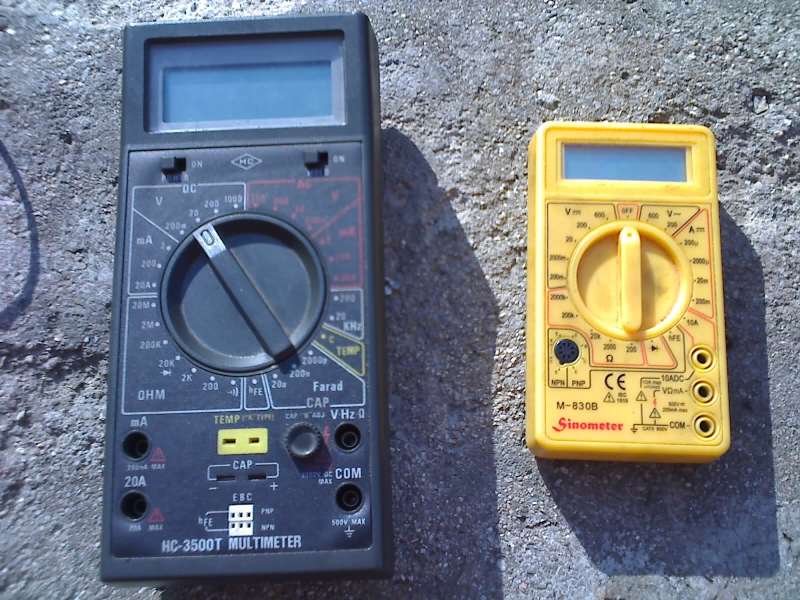

Tak jsem včera přístroj opatrně rozebral a volič rozsahu, resp. tišťák pod ním vč. "kolečka" je absolutně čistý. Takže je chyba jinde.
Jinak přístroj vypadá takto (ten vlevo). L.
