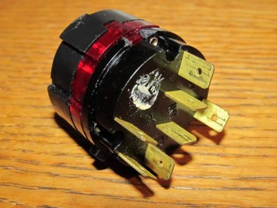

Zdravím mám takovej problém muj deda ma Ladu2105 cukríček :)
Nevim presne jak se to jmenuje ale pokazila jse mu spinaci skrin na startovani a v servisu mu rekli že se pokazil ten spodek fakt nevim jak se to jmenuje je to takove černe ... ale chyba je v tom že to je nejaka špecialna seria ktora nema 6 ale 7 kontaktu mohli by jste mi poradit kde by se to dalo sehnat?

Jedná se o kontaktní část spínací skíňky, která je vyměnitelná (přezdívá se jí patrona, ořech apd.)Tato koncová část z 2105(04,07) je odlišná od typů 2101(02,03,06).
Myslím si že ji seženeš v kterékoli prodejně Lada, popř. www.lada-dily.cz nebo tady na foru např.v sekci prodej 8)

No to mi je jasny ale deda ma nejakou specialni seriu Lady ktera ma 7 kontaktni ten orech a na e-shope je 6 a 8 kontakty :cry:

predavaju sa myslim aj s deviatimi tymi pinmi, sam mam doma asi 3 typi

Hele ... zkusíme poradit :idea:
Máš dvě možnosti ... no vlastně tři.
1. budeš shánět plnohodnotnou náhradu (7-kontaktní ořech) ... odhaduju že to bude problém
2. nahradíš to 8-kontaktním ořechem
3. vezmeš pilníček nebo smirkový papír a příslušný kontakt očistíš
Edit: teď jsem zvedl zadek od naloženýho a pěkně propečenýho kusu vepřovýho a šel zkontolovat svou zásobu 5 oříšku ...3 jsou 6kontakty a 2 jsou 8kontatky :(

Luďku, bod 3 asi platit nebude, problémem pětek je, že tam je ořech zalit v plastu, je to takový monoblok.

Jo ... a nakonec tam bude ještě ta platová specialita, která drží konektory pohromadě a dovoluje je nasadit na oříšek pouze v té jediné a správné poloze .... . L.

Jednoduché - koupit 8mi kontaktní a jeden kontakt se nezapojí... Mám totiž pocit, že jeden kontakt je tam zdvojený.

Spínací skřínka je banalita. Je to složitý asi jako vepřo knedlo zelo.
Nemám 2105, ale nebude to nic složitého. To, jestli jsou starší spínačky se 5ti, 6ti, 8mi, nebo kolika kontakty znamená jen to, že jich více či méně zůstane nezapojených. U spínačky s 8mi kontakty jsou zdvojené dva. Umíš číst elektrická schémata? Poznáš barvy? Pokud ano, jsi schopný podle obrázků vše správně zapojit.
Pokud je u 2105 použit nějaký plastový konektor, ve kterém jsou kontakty kabeláže zakončeny a nepodaří se sehnat příslušný oříšek (kontaktní část), jde to z toho určitě vypreparovat a potom ručně zapojit na příslušné piny náhradního oříšku.
Hodně zdaru.

Dovolil bych si přidat foto toho o čem se domnívám, že Thammy8 shání. Jak vidno rozdělání nebude, až tak jednoduché i když to asi půjde. Mám pocit, že jsem kdysi řešil zrovna na tomto kusu potíž s nespolehlivým spínáním startéru a vystačila koupel a prostřik WDéčkem. Doporučil bych obvolání kšeftů (CS Autolada, Autodíly Krč ... ), katalogové číslo toho ořechu je 2105-3704100-11 .
