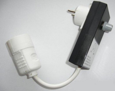

trochu som zapasil s rychlostou otacok uhlovej brusky, 11000 je niekedy na jemne veci proste dost, vrtacka sice regulaciu ma, ale jej minimalne otacky su niekedy aj tak stale vysoke a navyse na brusenie sa to blbo drzi, ... a tu som si spomenul, ze sme na strendej vyrabali regulatory vykonu, fungovali na principe regulacie strednej hodnoty, prudu myslim, tak som sa trochu poobzeral po nete a na inzerat jeden hotovy kupil, vcera som ho skusal a super, dokaze regulovat v rozsahu 0-100% pri napajani 230V, maximalne 10A.
Flexu som tym udelatkom zreguloval od 0 otacok po plnych 11000, vrtacku napodobne.
Daju sa s tym regulovat takmer vsetky spotrebice, napriklad aj nocna lampa.
Schemu nemam, lebo som to kupil uz ako hotove od jedneho radioamatera (15€), ale na internete toho musi byt kopec.
Ten moj vyzera nejako takto:
Má to celkem vtipně vyřešeno (krabičku) . Zapojení snad ani nemůže být jednoduchší . Uvnitř se ukrývá triak , diak , kondenzátor , odpor a potenciometr . Může tam být i tlumivka na odrušení . Toto zapojení je známé mnoho desítek let .
Dnes se oběvují ty samé regulátory i s integrovanými obvody , ale fungují naprosto stejně jen jsou složitější .
Typ na to jak k takovému regulátoru přijít téměž zdarma : Ve šrotu třískněte kladivem do nějakého vysavače s regulací výkonu a máte ho doma :wink: Jen ubastlit krabičku .

Presne tak, je to velmi jednoduche, ucinne a lacne.

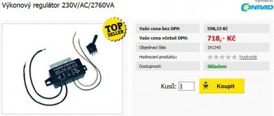

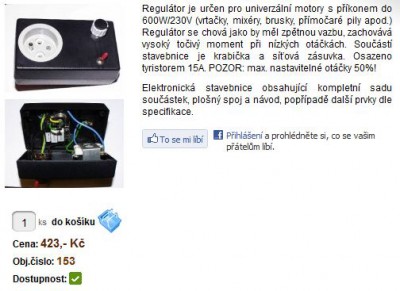

Docela hezký regulátor, respektive jeho stavebnici za výhodnou cenu, nabízí Flajzar. Tohle už ti postaví kdokoliv, kdo umí trochu pájet. Další možností je koupit hotový modul od Conrada, připevnit ho na chladič podle regulovaného výkonu, celek zabudovat do skříně, doplnit zásuvku na panel, pojistku a je hotovo.

K upozornění u regulátoru fy Flajzar - jde o regulátor podle příspěvku z pá květen 27, 2011 12:01 a není problém dosahnout 100 % výkonu podle jmenovaného schematu (pomocí přepinače) a další nepřesností je, že regulátor v jedné půlvlně dosahne 50 % max.otáček. Rotující kotva se toiž chová jako velká kapacita připojená paralelně k motoru a tudíž ss napětí na ní dosahne hodnoty 230/2*2(1/2) což je nikoli 115 v, ale 163 V, tudíž cca 70 % z Uef. Současně úměrně tomu stoupne proud kotvou (v důsledku vyššího napětí) o přibližně stejnou hodnotu, takže motor se bude točit teoreticky 90 , prakticky více než 80% otáčkami (v důsledku ztrát na regulátoru a zvlnění po nedokonalé "filtraci kotvou" - ověřeno měřením) .
Regulátor fy Conrad je předražený polotovar, který po doplnění do konečné formy vyjde na téměř trojnásobek ceny "Flajzara".

Ten konrad je zajimavej, ale pokud do toho budu investovat chtěl bych tak do 850w.Tento mám a asi bude i makat.Navíc bych chtěl zkusit i tu regulaci z tý Boschky.M.S:
