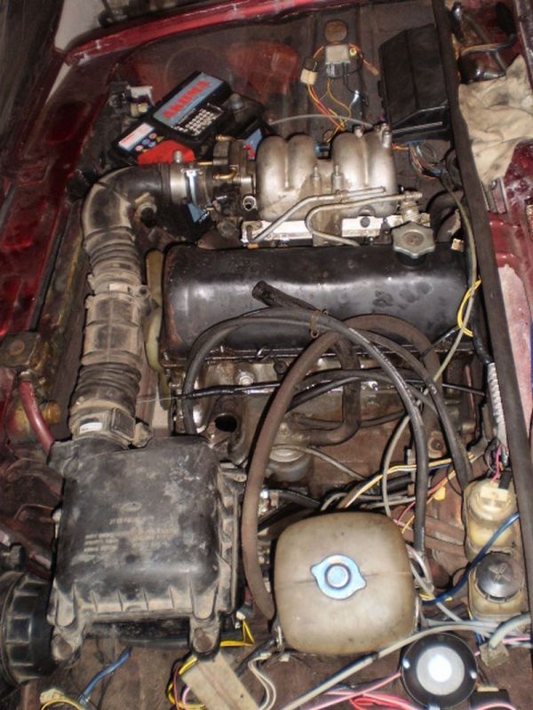

Tak auto je uz pripravene na zimny "odpocinok", v priebehu 5 týždňov som najazdil cca 4500km. Na UA som dokupil lambda sondu, este chyba kabelaz k vstrekovaniu, nátrubok s cidlom hladiacej kvapaliny idúcej z hlavy a palivové trubky. Pri najbližšom volne zacnem rozoberat a vytahovat motor, bude nasledovat uprava uchytov napravnice, osadenie chladiča klímy a spravenie prechodu klimy do kabiny a prechodu kabelaze od vstrekovania. snad sa mi podari aj vybrusit a pekne nalakovat motorovy priestor :mrgreen: Toť plány, uvidíme či to do jari stihnem. Až by som to spojazdnil, zašiel by som načipovať RJ :wink:

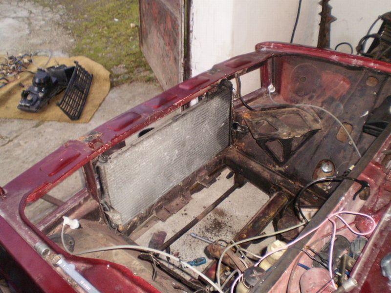

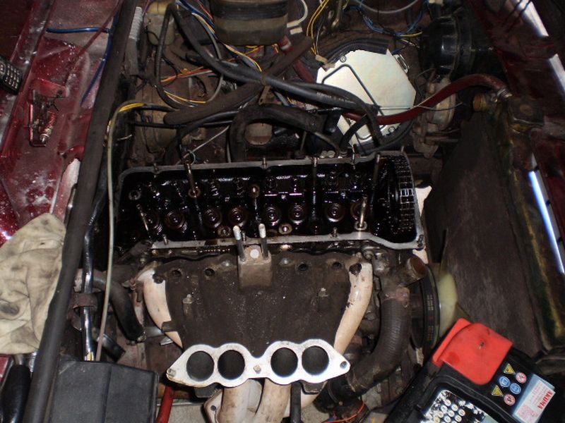

Tak uz som sa trosku rozkyval...pokracovanie o 3 tyzdne :mrgreen: Myslel som, ze stihnem zhodit aj hlavu, ale nepodarilo sa, iba vačka. postupne vyberiem vsetko a bude nasledovat brusenie toho cierneho nateru v motorovom priestore. Musel som spravit provizorne fotky ako to bude vyzerat :)

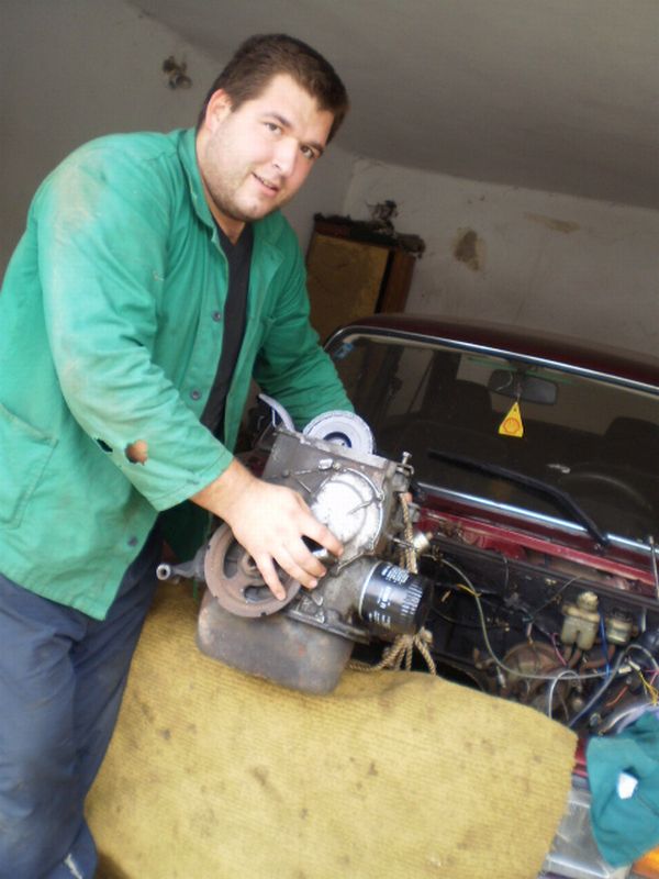

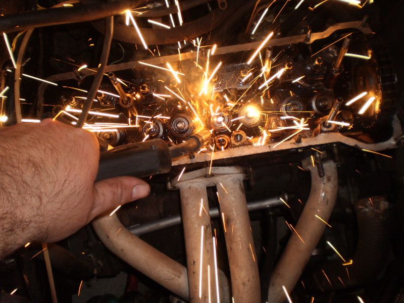

Re: Coryho 2105

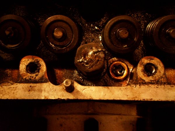

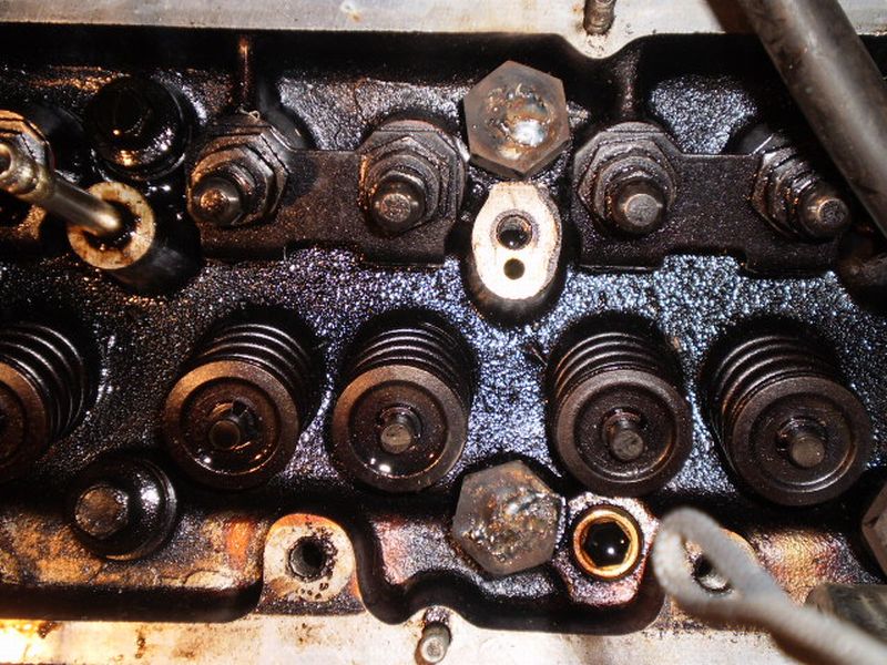

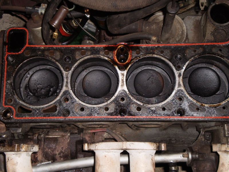

Som doma, tak som sa opat pustil do prace...Po odstraneni serepeticiek z motora som sa pustil do zhadzovania hlavy. "Velkym" prekvapenim bolo, ked som strhol hrany na viac ako polovici srobov :mrgreen: A to som mal nov orech a na nom doslova nalisovanu 14ku matku, aby nepraskol. Po kratkom obzerani a zhodnoteni viacerych moznosti, som nasiel dostatocny pocet matiek M14 a navaril som ich na strhnute hlavy. Sem tam som zhasal male plamienky, ktore zivil zostatkovy olej v hlave :) No ale podarilo sa to. Zaujala ma vrstva na 4. pieste, na valcoch je vidiet honovanie, takze su v pohode (cca 115 000km). Opat som motor vyberal holymi rukami, ale nemal ma kto fotit :mrgreen: Potom dosla na rad flexa a kladiva...Este musia trosku pouradovat, aby sa ten chladic na klimu strcil dalej k maske a chladic motora bol priblizne tak ako ma byt. Vzdialenost medzi svetlometmi je 69cm a sirka chladica klimy 68,9cm :mrgreen: Chladic motora musi prist novy hlinikovy, kvoli vstrekovaniu a rozmyslam ci tam nedostanem nejaky z nivy.

ta vrstva je zrejme kôli mŕtvemu simeringu na ventile sacom. Si mal vidieť hlavu zo starej 1.5ky :D
Příspěvky: 11756
Re: Coryho 2105
Asi ano, simeringy vo ventiloch su asi povodne. No viem si ju predstavit :D
