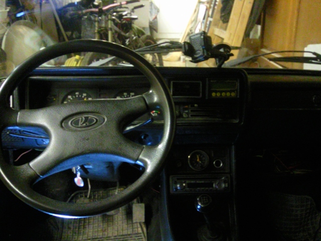

takto vyzera interier s palubnym kompjuterom !
