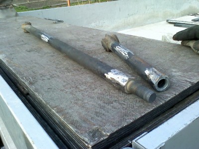

Ohledne toho vychylovani, ted je to u me presne naopak, v serii se zadek houpe mnohem vice, kastle je od napravy dost vysoko. Tim je ona tyc ve vetsim uhlu a diky tomu haze napravou z leva doprava. Ja ji mam ted temer ve vodorovne poloze a hodne tvrde pruziny, takze naprava se teoreticky ani nehne (ze strany na stranu). Jediny muj problem je ten ze naprava je o nejaky ten milimetr naporad posunuta na levou stranu, mel jsem jen strach aby to nemelo vliv na propojeni s kastli (pruziny, tlumice), ikdyz jsou to jen milimetry.

Vliv na nic to nemá, při jakýmkoli propružení, naložení nebo zvedání auta se náprava pohne. Pokud si dobře pamatuju tak ke karosérii je tyč upevněná na pravé straně a k nápravě na levé to znamená že při zvednutí auta (natažení tlumičů) se náprava pohne doprava a například při zřezání pružin (nebo propružení) se náprava pohne doleva.
Čistě teoreticky kdybys dal ještě jednu tyč, křížícíse s tyčí co už je na autě, máš z toho motokáru (do doby než tam něco praskne)

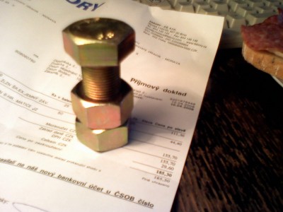

Atex, tak nad tim nepřemejšlej, kup šroub s matkou a svař to svařečku snad máš ne??..

Little Red Riding Hood, pro me by to byla hodne jednoducha, jen penize a svarecku ... nemam ani jedno :-D

Atex, tak až se rozkejveš tak ti to dám dohromady jestli chceš.. ja sem s tim maximálně spokojenej.. jednak si tim vycentruješ zadní napravu a taky se tim dá trochu doladit aby se ti vlezly kola do lemu...
Coočko se najde a na peníze se vyser......... :wink:
