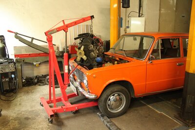

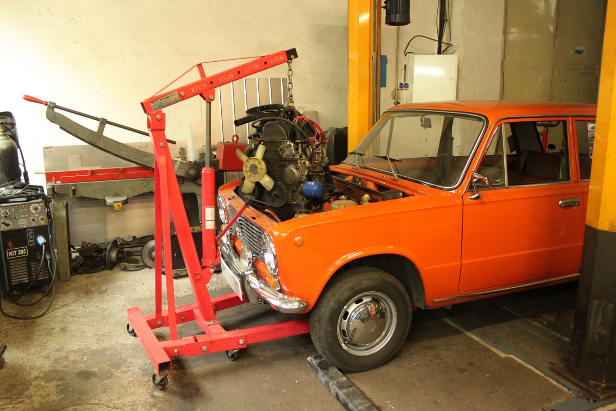

Tak i já opět něco přidám. Většina z vás si všimla, že jsem měl na podzimním Ladasrazu drobný problém v podobě nefunkční spojky, která se znefunkčnila v průběhu spanilé jízdy, kdy jsem celou kolonu vedl. Pohotově jsme přesedli do druhého vozidla a tak až na drobné zdržení to na spanilku nemělo velký vliv. Problémem se ukázal přítlačný talíř, na kterém po 210.000km praskla talířová pružina. Spojka tedy unášela a nebylo se možné normálně rozjet. Cestu domů a následně na dílnu však Oranžáda s mým vedením zvládla. Rozjezdy na starter a následně už řadit tak nějak šlo.

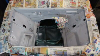

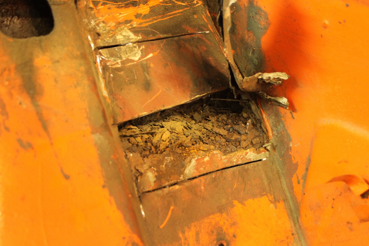

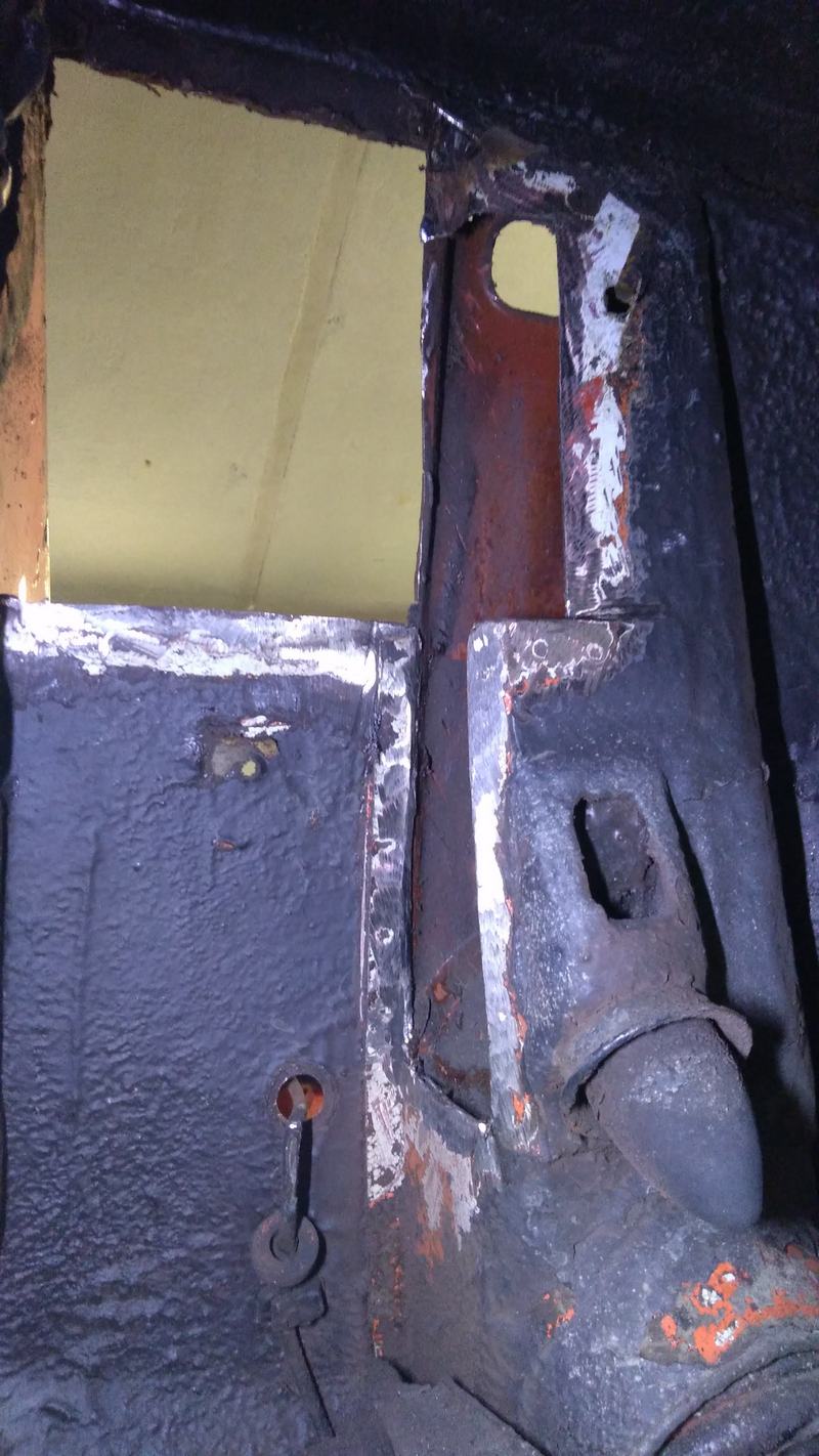

Nyní jsem se pustil do opravy a to bych nebyl já, kdybych to nespojil s nějakou další činností. Tudíž nejen převodovka ven, ale i motor a vyvaření podběhů v místě podélných nosníků, kde to látal už předchozí majitel. Mno a samozřejmě vylakovat motorový prostor, osadit "nový" motor a "novou" 5q převodovku už s tím správným náhonem tachometru

Re: Oranžáda 2101
A opět bude jak nová
Je dobře, že kovářova kobyla.....
- Příspěvky: 11131
Re: Oranžáda 2101
I kovarovic kobyla obcas nechodi bosa

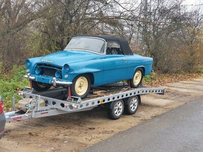

Pěkná práce, tak se to má dělat, já se konečně chystám na svá auta příští rok, až dodělám Feldu, co jsem přivezl včera od čalouníka.
Taky budu z 06 asi tahat motor ( nebo jen přizvednu), pořád mi slzí olejová zátka, mám pocit, že se něco stalo pískováním a komaxitováním vany (asi to tam povolilo) a budu též osazovat novou, jako že opravdu novou 5Q dovezenou z Ruska, za cenu která se neodmítá. Ta moje na 5tku někdy trochu v rozmezí 80-90 kňourá, byť je po GO - podle toho jak zapadnou zuby. Takže aktuálně jsem vlastníkem 3ks 5Q. Pak půjde nová převodka řízení i s tyčí a konečně vyměním neustále praskající manžety kuláků za silikonové. Má někdo zkušenost se silikonovými držáky výfuku? Honza

To Honza: při pohledu na obrázek té feldy - nevidím zadní "ploutvičky"
Re: Oranžáda 2101
Ty starší je ještě neměly, tak jako Spartak. Také se měnil tvar přední masky.Luděk Musil píše:To Vašátor: omlouvám se za OT![]()
