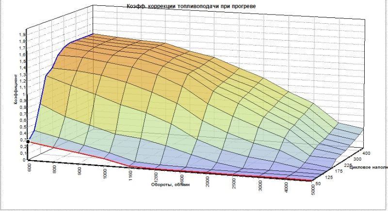

Cory píše:Su to zle nastavene mapy v RJ. Teda oni su dobre, pre emisie urcite.
Ake mapy myslíš? Nerozumiem Dik

Mapy pre Rusko su ine. Maju zatial E5, ale slubovali prechod na E6. Viem to spravit, zadarmo to nebude :)

V RJ sú nejaké mapy alebo ako tomu mam rozumieť? Ja poznám mapy akurát v navigácii ;)
Příspěvky: 11729
Re: Čekání na kombík (universal) a cross
"Mapy" su grafy závislostí parametrov riadenia motora. Tu je taky priklad jedneho z cca 440 grafov, ktore su ulozene v RJ

Rozumiem tomu že ten motor je vlastne nastavený na E6 ale mapy su E5? A ty ich dáš na E6?
Příspěvky: 11729
Nie, zle rozumies :D RJ pre EU je nastavena na E6. A to nastavenie nie je spravene prave najlepsie. Bud to nedotiahli do konca, alebo sa to inak kvoli E6ke nedalo spravit.

Ak to nespravili na E6 spravne alebo poriadne tak jedine to vrátiť na E5?
Příspěvky: 11729
Bud na E5, alebo upravit len rezim, ktory sa toho tyka.

ako vraveli starí gazdovia "krava pyskom dojí". Toto isté platí aj pre Vestu. Chudobná zmes kvôli emisiám je postrach motorov už dlhé desaťročia.
Motor ako taký v naších VAZidlách je už starina, nejaký ten rok má... posledná jeho verzia je pre euro 5, lenže EU už má euro 6. Aby auto prešlo homologizačným procesom, inžinieri ochudobnili zmes aby spĺňalo E6. To prinieslo so sebou mnoho problémov, pri sedanoch sa napríklad pri prvých pár sto metroch za studena objaví šklbnutie - je to častý problém. Pri kombíkoch Vám to ochudobnili ešte viac a potom sa dejú "zlé veci" ako napríklad trasenie a trhanie.
Čo sa týka úpravy máp, ako spomenul Cory, dá sa tak odstrániť dosť veľa neduhov. Pred cca 6000km sme nahrali upravenú mapu a musím uznať, jazdné vlastnosti auta sa dosť zmenili... pravdaže k dobrému.
