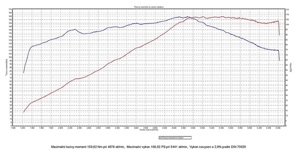

Tak zase něco, protože Priora má najeto skoro 175tkm, tak jsem se rozhodl změřit výkon, měření ukázalo, že je směs velmi bohatá, takže jsem mínus 2 až 3koně. Úpravy kdo náhodou nezná moje auto, nebo se mu nechce číst celé téma, výfuk Stinger od svodu 4-2-1 až po koncový tlumič, čip Euro 2. Jinak na 4ku v omezovači to jede 215km/h
Hodnoty:
Serie: 98PS 5600 ot/min, 145Nm 4000 ot/min
Moje: 108,02PS 5441ot/min, 159,62Nm 4678ot/min

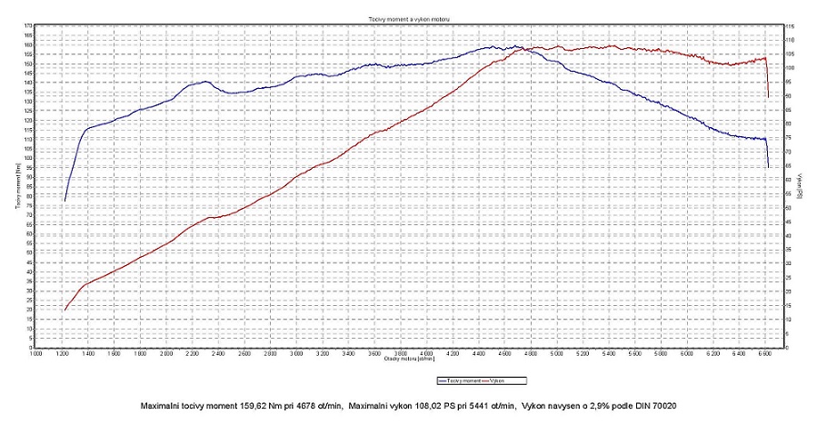

Hodnoty:

Podla grafu bohatosti zmesi to celkom realne vyzera na odchadzajucu lambda sondu

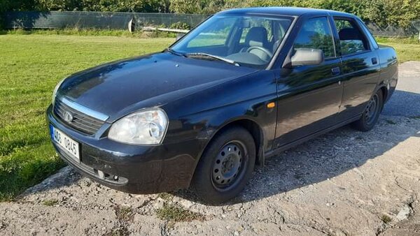

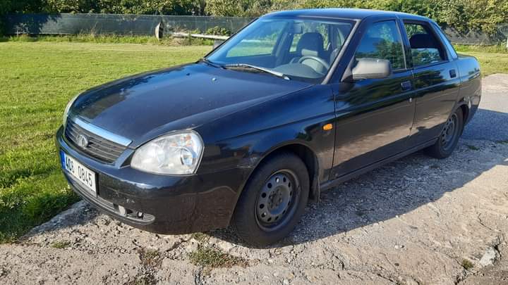

Dlouho jsem nekoupil Prioru, tak už mám 4

pekná, čierna... a má klímu?

Ona je dost hnilá, klimu bohužel nemá, ale má čerstvě zajetý motor, takže poslouží jako zdroj ND
Re: Tommelova 2172
Málo.najeto a už je to schnily?

Najeto to má 140tkm ( dle mě čerstvě zajetý

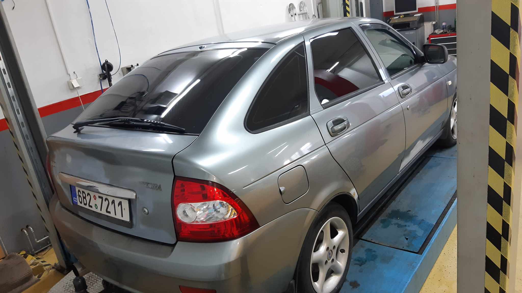

Priora dostala nový homokyneťak, na druhou stranu novou manžetu, no a jako dárek ke 180tkm dostala fólie
