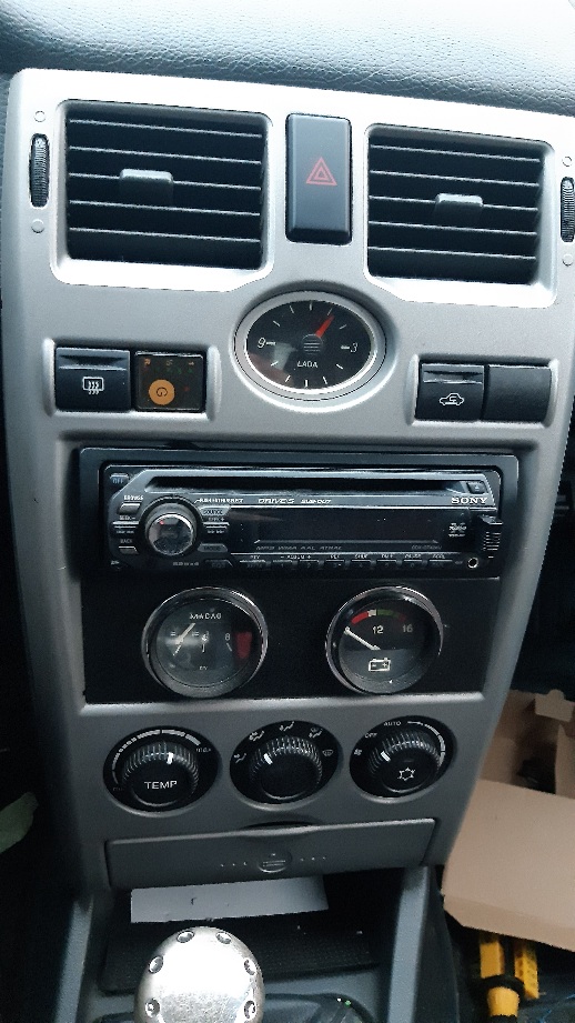

Re: Tommelova 2172
Tak tento týden se rozhodlo...
auto jezdí a má nově zcela funkční klimu
za velké pomocí Coryho se povedlo, takže teď dát novou lpg nádrž a udělat STK

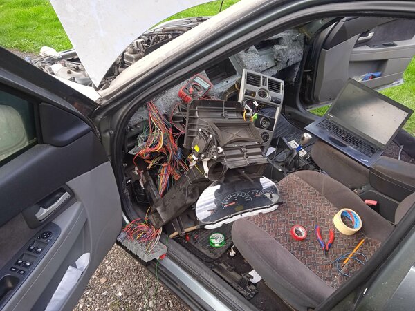

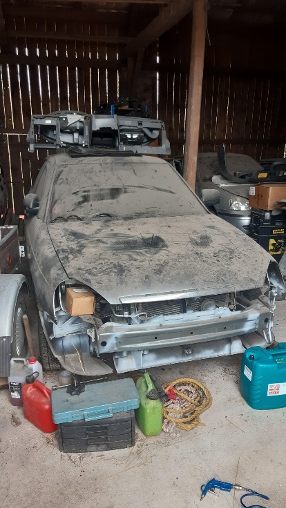

Re: Tommelova 2172
Ak si niekto myslí, že prehodiť klímu do Priory z inej Priory je len tak, tak ho vyvediem z omylu. Je to približne 17 dní práce - fakt nesrandujem. V tomto prípade ako donor slúžila Priora s klímou, ABS a elektronickou klapkou, s iným typom poistkovej skrinky. Úlohou bolo preložiť "iba" klímu do Priory bez ABS a bez elektronickej klapky plynu
Odhliadnuc od toho, že kúrenie je riešené úplne ale úplne inak, musel som sa popasovať aj so zapojením jednotlivých obvodov, ktoré sa počas výroby Priory menili. No ale podarilo sa. Konkrétne som prepinoval niečo cez 100 pinov.

Re: Tommelova 2172
Děsivá fotka. U mě by byla další, jak kolem toho chodím s kanystrem polévaje to benzínem.
Re: Tommelova 2172
Slusny hosi, to jako jo. Btw to byla nejaka sazka nebo proc ste to delali?
- Příspěvky: 10683
Re: Tommelova 2172
Se slovy klasika: nic není nemožné, se na to nadšeně vrhli, aby po několika dnech realizace vystřízlivěliJmJ píše:Slusny hosi, to jako jo. Btw to byla nejaka sazka nebo proc ste to delali?![]()
