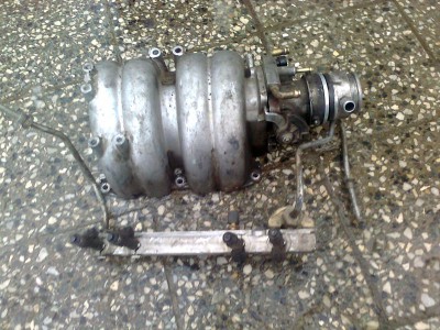

Mozno to nebude stat ani 50euro, ale to je uz jedno. Bude to najlepsie riesenie pre buducu 1,9ku, pretoze s tryskami a pruzinkami sa mi hrat nechce (a az taky odbornik na to nie som). Len tusim, ze tie MPička nemali zdvojenu rozvodovu retaz a mali vo vackovom kolese otvory pre snimac v hlave. Budem to musiet nejak dorobit.

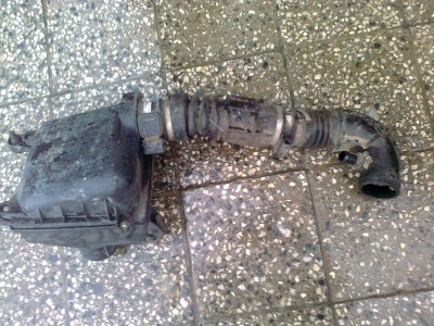

ak je to presne to vstrekovanie ako v nive tak ta ma sekvencne vstrekovanie a tam sa proste bez toho cidla na vacke nezaobides :D. A z tejto fotky to vyzera tak ze to asi je ono lebo ten nevyrazny cierny bazmek je asi ten hallov snimac :lol:
Ale nezufaj viem o jednej takej hlave 8)

No neviem, ale na obr. od Trevora nie je náhodou váha vyduchu? To v tom žltom rámčeku. :?: :idea:

ano v tom zltom kruzku je VV ale trevor asi myslel take fakt nevyrazne "cosi" vpredu pred vikom ventilov. Ovsem to viem len preto, ze take mam v Nive :mrgreen:
Ta kabelaz na UA urcite nebude draha, prakticky je to "len" jeden zvazok...
A hallov snimac na hlavu sa da dorobit aj na dvojradovu retaz, nemusi to byt presne ako u origo MPI. Tolko miesta tam je. A na vyskusanie sa da jazdit aj bez neho, ja ked ho odpojim, tak auto ide dalej.

Origo mpi hlava ma na ten snimac spravenu dieru, ale ma to tam ofrezovanu plochu, aby to tam dobre drzalo, inak nic co by sa nedalo dorobit. Tigom navaris a potom na freze zarovnas. Na kolesy vacky je kus zeleza, ktore ked sa priblizi k s nimacu, tak snimac da impulz, to je vsetko. Ovsem neviem, ako by to bolo v pripade dvojitej retaze, ale ked ocova pise, ze sa to da, tak asi ano lebo na nive je ten bazmek vysoky tak okolo 1cm. Ako na vyskusanie sa to da urcite aj bez toho snimaca, ale tak pokial chces to mat tak ako treba, tak hlava musi ist dole.

Hlava pojd dole tak ci tak, to mi nerobi problem, to uz spravim aj poslepiačky. Ale vsimol som si, ze mpi hlava ma v sacich kanaloch vyfrezovany "priestor" pre vstrekovace...to sa asi tiez bude musiet dorobit.

ted koukam. MPI hlavu nemas co? v obycejne neni dost mista na probrouseni sacich kanalu kvuli vstrikovacum. nekde jsem tu daval fotku rezem hlavy, ale v pc uz ji nemam. kdysi jsem jednu spatnou hlavu rezal pilkou abych to zjistil :lol:
