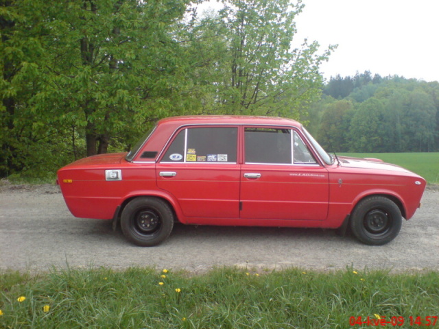

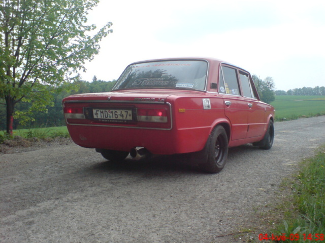

Dnes jsem si trochu hral, naprosto vsichni se me ptali proc mam nakoply zadek, tak sem to hodi dolu, vypada to ze by to takhle mohl zustat, tak nejak orientacne sem to meril a vepredu je prah o 1cm niz nez vzadu, takze super. Nicmene chci jeste vepredu dodat jeste jednu gumu do zavitu a seriznout o pul zavitu, at je to jeste tvrdsi, v rychle jizde je to znat ze to trosku ujizdi.

vypadá to dobře :wink:

jo jeste jsem zapomel, tim snizenim se cela zadni naprava posunula na levou stranu, tak jsem dal pod prave kolo 0,5cm podlozku a vypada to vyrovnane na obou stranach, snad se tomu nic nestane, ja myslim ze by to nemelo vadit ... .

Tento problem vyřeši nastavitelná panhardská tyč

no ja s tim problem ale nemam :-) vim ze si mi tim chtel naznacit neco jako ze to existuje, ale neni potreba :-)
