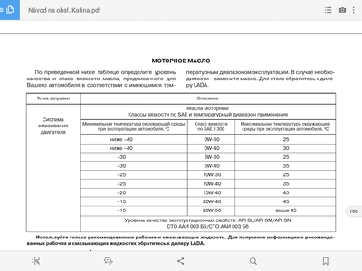

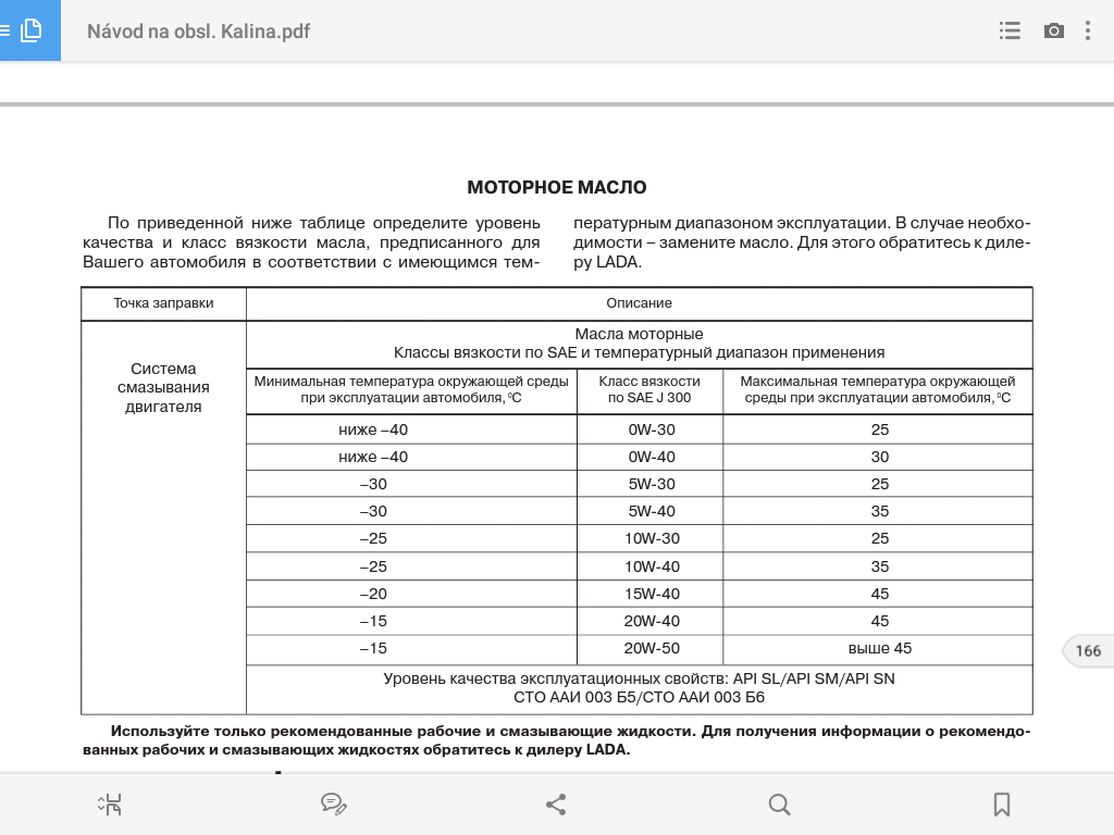

Áno Grafi,čerpateľnosť alebo viskozitu...ale presne,ide o mazacie vlastnosti a výrobca predpisuje špecifikáciu API SL,SM,SN.Prikladám sken s origo návodu v ruštine,kde výrobca predpisuje túto špecifikáciu a doporučuje liať olej podľa tabuľky klimatických pásiem.Neviem teda kto zostavuje tie tabuľky klimatických pásiem,ale niektoré sú značne odlišné,napr.aj tá v tvojom odkaze.grafi2 píše:https://vesta-site.ru/zamena-masla-v-lada-vesta/

Do SK návodu sa dostali odporučené konkrétne názvy olejov(tiež netušim odkiaľ ich SL vzala) ale v každom prípade v našom pásme odporúčajú 5W40 a 10W40,čo je myslím v poriadku. Ak niekto v našom klimatickom pásme leje do Yarisa 0W20,no...nekomentujem
