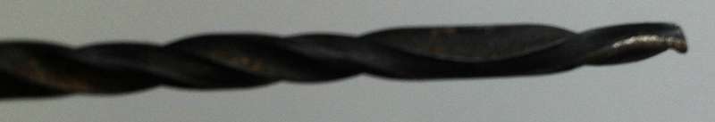

Ta poloos mi tak trochu pripomina "kvalitny cinsky vrtak - nezlomi sa" :mrgreen: :mrgreen:

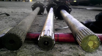

porovnání poloos z leva
1. Disco 300tdi- dělají se i pevnostní
2. Disco 200tdi- pozůstatek Series
3. Salisbury Defender110_300tdi - vpodstatě DANA60
Takže je vidět, že moje jsou opravdu slabé

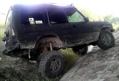

Po testovacím odpojení tlumiče jsem zjistil, že potřebuju delší :lol:

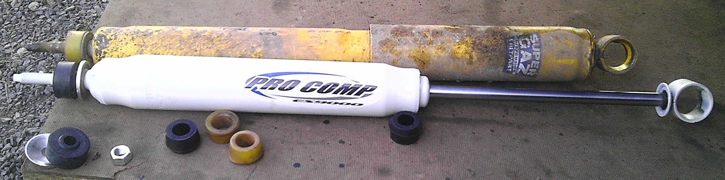

A to té pružině nevadí ta mezírka 20cm k misce ? :)
vik2
Příspěvky: 1904
Bydliště: ChomutOFF
Re: Terrano II. -od str.35 - Land Rover Discovery I. 20
Příspěvek od vik2 »
Bude potřeba delší náběhovej kužel....uvidím po nasazení nového tlumiče..
Tlumiče jsou připraveny. Délka 70/42cm oproti 63/38

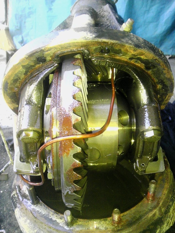

Prostě mě zavolal známej a esly prej nechci nápravu s "hadama" od ARB. Asi 1s jsem usilovně přemýšlel a pak řekl, že teda jo....
